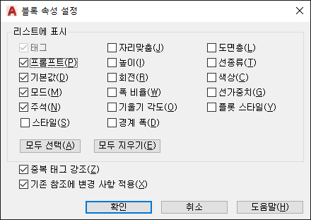

블록 속성 관리자의 속성 리스트 모양을 조정합니다.
BATTMAN(명령) 찾기:
다음과 같은 옵션이 표시됩니다.
속성 리스트에 표시할 특성을 지정합니다. 선택된 특성만 리스트에 표시됩니다. 태그 특성은 항상 선택됩니다.
모든 특성을 선택합니다.
모든 특성을 지웁니다.
중복 태그 강조를 켜거나 끕니다. 이 옵션을 선택하는 경우 중복 속성 태그가 속성 리스트에서 빨간색 유형으로 표시됩니다. 이 옵션을 선택하지 않은 경우 중복 태그는 속성 리스트에서 강조되지 않습니다.
속성을 수정 중인 블록의 기존 복제를 모두 업데이트할지 여부를 지정합니다. 이 옵션을 선택한 경우, 새 속성 정의를 사용하여 블록의 모든 복제를 업데이트합니다. 선택하지 않을 경우, 블록의 새 복제만 새 속성 정의로 업데이트합니다.
블록 속성 관리자에서 동기화를 선택하여 변경 사항을 기존 블록 복제에 바로 적용할 수 있습니다. 이렇게 하면 기존 참조에 변경 사항 적용 옵션이 임시적으로 재지정됩니다.
