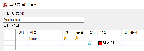

나열될 도면층을 결정하는 도면층의 특성을 표시합니다. 하나 이상의 특성을 클릭하여 지정해서 필터를 정의할 수 있습니다. 필터 정의의 단일 행에 지정된 모든 특성이 도면층 이름을 표시할 수 있어야 합니다(논리적 AND). 필터 정의의 후속 행은 각각 대체 기준을 지정합니다(논리적 OR).
예를 들면 다음과 같습니다.
이 필터 이름이 Mechanical로 지정되었고 필터 정의에 다음 기준이 포함됩니다.

도면층 이름을 입력하거나, 표준 와일드카드 문자를 사용하여 도면층 부분 이름을 입력합니다. 예들 들면, *mech*를 입력하여 이름에 mech 문자가 있는 모든 도면층을 포함합니다.
켜기 열의 셀을 클릭한 다음 켜기, 끄기 또는 공백 아이콘을 클릭합니다. 공백 아이콘은 설정이 문제가 되지 않음을 지정합니다.
각각의 다른 열에서는 먼저 열의 셀을 클릭하여 여러 아이콘이나 [...] 버튼을 표시한 다음 설정을 클릭하여 필터를 지정합니다.
필터를 정의하면 필터 결과가 표시됩니다. 필터 미리보기는 현재 선택한 필터가 활성 상태일 때 도면층 특성 관리자의 도면층 리스트에 어떤 도면층이 표시되는지 보여줍니다.
