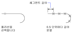

다음 그림은 PDMODE 시스템 변수가 35로 설정된 상태에서 MEASURE가 폴리선을 따라 0.5 단위 거리에 표식을 지정하는 방법을 보여줍니다.
