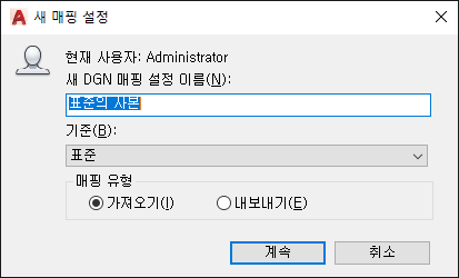

DGNMAPPING(명령): 새로 만들기
다음과 같은 옵션이 표시됩니다.
사용자의 로그인 이름을 표시합니다.
새 매핑 설정 이름을 지정합니다.
새 매핑 설정의 기준으로 사용할 매핑 설정을 설정합니다. 새 매핑 설정에 대해 기준 특성과 다른 특성만 변경하면 됩니다.
작성할 매핑 설정의 유형을 지정합니다.
가져오기 매핑 유형을 지정합니다.
내보내기 매핑 유형을 지정합니다.
DGN 매핑 설정 수정 대화상자를 엽니다. 선택한 매핑 유형(가져오기 또는 내보내기)에 따라 해당 가져오기/내보내기 대화상자가 표시됩니다.
