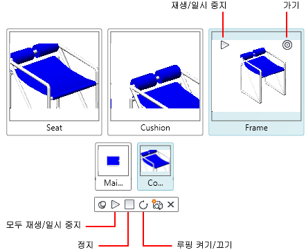

샷은 개별적으로 볼 수도 있고 샷 시퀀스에서 함께 볼 수도 있습니다.
 샷을 작성할 때는 각 샷 또는 샷 시퀀스 썸네일에 있는 뷰 컨트롤이나 ShowMotion 컨트롤을 사용하여 샷에 지정된 애니메이션을 재생할 수 있습니다. 사용 가능한 뷰 컨트롤은 다음과 같습니다.
-  재생. 샷 또는 샷 시퀀스의 재생을 시작합니다. 커서를 썸네일 위에 놓으면 왼쪽 위 구석에 재생 버튼이 표시됩니다. 재생 버튼을 누르면 개별 샷 또는 샷 시퀀스의 모든 샷이 재생됩니다.
-  모두 재생. 모든 샷 시퀀스의 모든 샷 재생을 시작합니다. 샷은 맨 왼쪽 샷 시퀀스부터 왼쪽에서 오른쪽으로 재생됩니다.
-  일시 중지. 샷 또는 샷 시퀀스 재생을 정지합니다.
-  정지. 현재 샷의 재생을 정지합니다.
-  가기. 특정 샷 또는 샷 시퀀스의 첫 번째 샷에 지정된 모형 뷰를 복원합니다.
