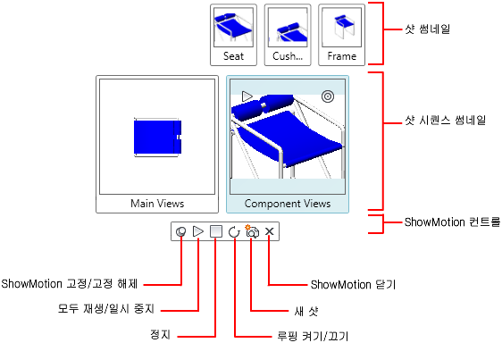

ShowMotion 사용
 ShowMotion은 샷 썸네일, 샷 시퀀스 썸네일 및 ShowMotion 컨트롤의 세 가지 주요 부분으로 구성됩니다. ShowMotion 컨트롤을 사용하여 화면 아래쪽에서 샷에 지정된 애니메이션을 재생할 수 있고, ShowMotion을 고정해제할 수 있으며, ShowMotion을 닫을 수 있습니다. 샷 및 샷 시퀀스 썸네일을 사용하여 현재 모형의 샷을 탐색합니다.
ShowMotion 컨트롤에는 다음과 같은 옵션이 있습니다.
-  ShowMotion 고정/고정해제. 포커스를 ShowMotion에서 다른 위치로 이동해도 ShowMotion 컨트롤 및 모든 썸네일이 계속 표시되도록 ShowMotion을 고정합니다. ShowMotion이 고정되어 있지 않으면 포커스가 ShowMotion에서 다른 위치로 이동할 때 ShowMotion 컨트롤과 모든 썸네일이 사라집니다.
-  모두 재생. 모든 샷 시퀀스의 샷 재생을 시작합니다. 샷은 맨 왼쪽 샷 시퀀스부터 왼쪽에서 오른쪽으로 재생됩니다.
-  정지. 현재 샷의 재생을 정지합니다.
-  루핑 켜기/끄기. 재생 시 샷이나 샷 시퀀스에 지정된 애니메이션의 재생 루핑을 사용하거나 사용하지 않도록 설정합니다.
-  새 샷. 새 샷을 작성할 수 있는 새 뷰/샷 특성 대화상자를 표시합니다.
-  ShowMotion 닫기. ShowMotion 컨트롤과 모든 썸네일을 닫습니다.
