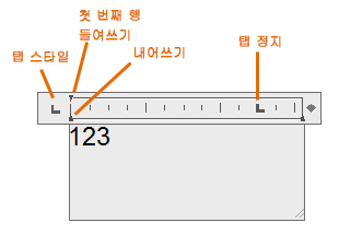

 들여쓰기 및 탭 설정
  - 여러 줄 문자 객체를 두 번 클릭합니다.
- 들여쓰기하려는 단락을 선택합니다.
- 눈금자에서 맨 위 들여쓰기 표식을 각 단락의 첫 줄을 시작할 곳으로 밉니다.
- 맨 아래 들여쓰기 표식을 각 단락의 다른 줄을 시작할 곳으로 밉니다.
		이 단계에서는 두 줄 이상의 단락의 넘어가는 줄을 들여쓰기합니다.
- 탭으로 작업하려면 변경할 단락을 선택하고 다음을 수행합니다.
		- 스타일. 원하는 탭 유형이 표시될 때까지 탭 스타일을 클릭합니다.
- 삽입. 새 탭의 위치를 눈금자에서 클릭합니다.
- 이동. 기존 탭을 눈금자의 새 위치로 끕니다.
- 삭제. 탭을 눈금자 밖으로 끕니다.
 주: 편집기에서 마우스 오른쪽 버튼을 클릭하고 단락을 선택하여 단락 대화상자에서 들여쓰기 및 탭을 지정합니다.
