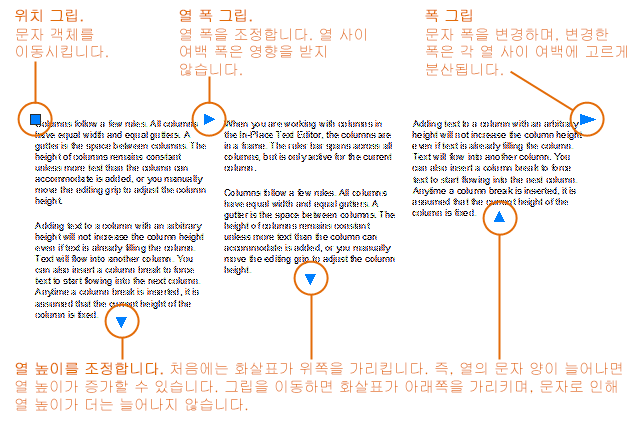

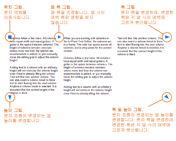

그립을 사용하여 열 조정
  - 여러 줄 문자 객체를 선택하여 그립을 표시합니다.
- 그립을 끌어 필요한 조정을 수행합니다.
다음 그림은 동적 열 - 수동 높이와 함께 그립이 사용되는 방식을 나타냅니다.
  다음 그림은 정적 열과 함께 그립이 사용되는 방식을 나타냅니다.
  주: 일반적으로 그립은 마우스 버튼을 놓은 후의 객체를 업데이트합니다.
