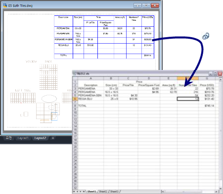

테이블을 Microsoft Excel(XLS, .XLSX 또는 CSV) 파일의 데이터로 링크할 수 있습니다. 전체 스프레드시트, 개별 행, 열, 셀 또는 Excel의 셀 범위로 링크할 수 있습니다.

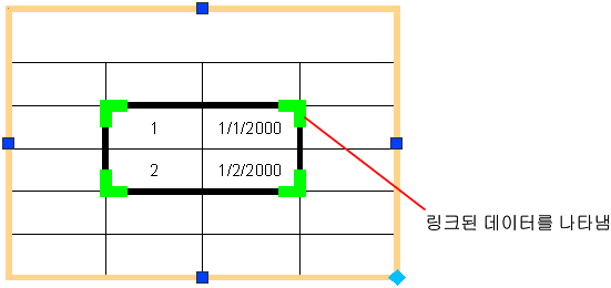

데이터 링크를 포함하는 테이블은 링크된 셀 주변에 지시자를 표시합니다. 데이터 링크 위에 커서를 놓으면 해당 데이터 링크에 대한 정보가 표시됩니다.
행 또는 열이 추가되는 등 링크된 스프레드시트가 변경된 경우 DATALINKUPDATE 명령을 사용하여 도면의 테이블을 적절하게 업데이트할 수 있습니다. 마찬가지로, 도면의 테이블을 변경한 경우 같은 명령을 사용하여 링크된 스프레드시트를 업데이트할 수 있습니다.
