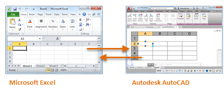

데이터 링크는 특히 Microsoft Excel 파일 또는 데이터 추출(.dxe) 파일과 같은 외부 정보 소스에 대한 연결을 설정하는 AutoCAD 도면 파일 내에 포함된 정보입니다.
테이블 객체의 셀을 Microsoft Excel 스프레드시트의 지정된 셀에 있는 데이터에 링크할 수 있습니다. 링크가 단방향인지 양방향인지 및 계산이 수행되는 위치를 선택할 수 있습니다.
