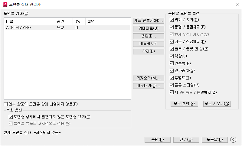

도면층 상태라고 불리는 도면층 설정 세트를 저장하고, 복원하고, 관리합니다.
LAYER(명령) 찾기:
도면에 저장된 도면층 상태를 나열합니다.
외부 참조 도면에 저장된 도면층 상태를 제외합니다.
저장 대화상자에 새 도면층 상태를 표시합니다. 이 대화상자에서 이름과 선택적 설명을 입력하여 도면층 상태를 작성할 수 있습니다.
도면의 현재 도면층 설정을 선택한 도면층 상태로 저장하여 이전에 저장된 설정을 대치합니다. 복원할 도면층 특성 설정도 도면층 상태의 일부로 저장됩니다. 도면층 상태 리스트에서 이 도면층 상태를 선택하면 저장된 설정과 일치하도록 확인란이 업데이트됩니다.
도면층 상태 편집 대화상자를 표시합니다. 여기서 선택한 도면층 상태를 수정할 수 있으며 수정 후 자동으로 저장됩니다.
선택한 도면층 상태의 이름을 바꿉니다.
선택한 도면층 상태를 제거합니다.
DWG, DWS, DWT 파일 또는 이전에 내보낸 도면층 상태(LAS) 파일을 선택할 수 있는 표준 파일 선택 대화상자를 표시합니다. 가져올 파일을 선택하면 가져올 도면층 상태를 선택할 수 있는 도면층 상태 선택 대화상자가 표시됩니다.
도면층 상태를 가져올 때 기억해야 하는 몇 가지 사항은 다음과 같습니다.
선택한 도면층 상태를 도면층 상태(LAS) 파일로 저장할 수 있는 표준 파일 선택 대화상자를 표시합니다.

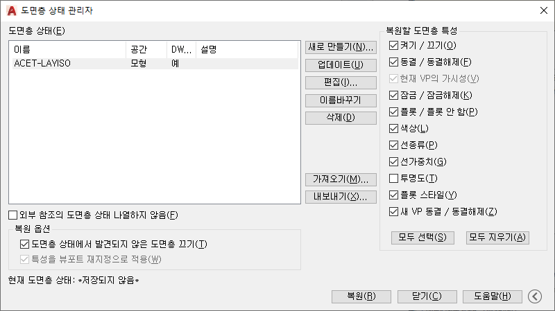

복원할 도면층 특성 열에서 어떤 설정이 선택되었는지에 따라, 지정된 도면층 상태에 저장된 도면층 설정을 복원합니다.
도면층 상태 관리자를 닫습니다.
도면층 상태를 저장한 이후에 작성된 도면층은 꺼집니다. 이 설정은 도면의 시각적 모양을 도면층 상태 저장 시의 모양으로 유지하기 위한 것입니다.
선택한 도면층 상태를 도면층 특성 재지정으로 현재 배치 뷰포트에 적용합니다. 이 옵션은 배치 뷰포트가 현재 항목일 때 도면층 상태 관리자를 열면 사용할 수 있습니다.
 대화상자를 확장하거나 축소하여 복원할 도면층 특성 영역을 표시하거나 숨깁니다.
지정된 도면층 상태가 복원될 때 지정한 도면층 특성 설정만 적용합니다.
현재 뷰포트가 배치 뷰포트이고 현재 VP의 가시성이 켜져 있을 때 도면층 상태를 복원하면 다음 규칙이 적용됩니다.
모든 도면층 특성 설정을 선택합니다.
모든 도면층 특성 설정을 지웁니다.
