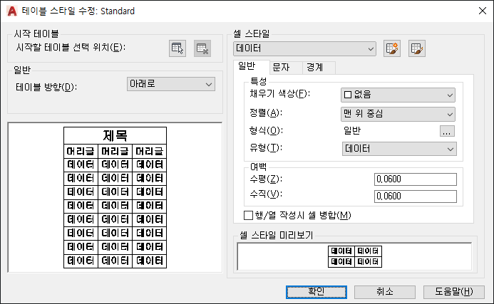

TABLESTYLE(명령) 찾기
다음과 같은 옵션이 표시됩니다.
이 테이블 스타일의 형식을 지정하는 예제로 사용할 테이블을 도면에서 지정할 수 있습니다. 테이블을 선택하고 나면 해당 테이블에서 테이블 스타일로 복사하고 싶은 구조와 컨텐츠를 지정할 수 있습니다.
테이블 제거 아이콘으로 현재 지정된 테이블 스타일로부터 테이블을 제거할 수 있습니다.
테이블의 방향을 설정합니다. 아래로는 위에서 아래로 읽는 테이블을 작성합니다. 위로는 아래에서 위로 읽는 테이블을 작성합니다.
현재 테이블 스타일 설정의 효과에 대한 예제를 표시합니다.
새 셀 스타일을 정의하거나 기존 셀 스타일을 수정합니다. 원하는 수 만큼 셀 스타일을 만들 수 있습니다.
테이블 내에서 이미 발견된 셀 스타일을 표시합니다.
새 셀 스타일 작성 대화상자를 실행합니다.
셀 스타일 관리 대화상자를 실행합니다.

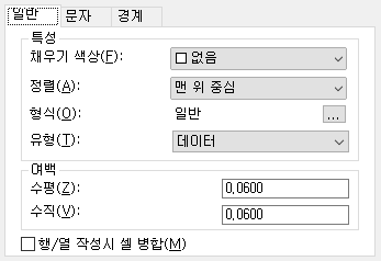

데이터 셀, 셀 문자 및 셀 경계 모양을 설정합니다.
셀의 배경색을 지정합니다. 기본값은 없음입니다.
색상 선택을 선택하여 색상 선택 대화상자를 표시할 수 있습니다.
테이블 셀의 문자에 대한 자리맞추기 및 정렬을 설정합니다. 문자는 셀의 맨 위 및 맨 아래 경계를 기준으로 중간 정렬, 맨 위 정렬 또는 맨 아래 정렬됩니다. 문자는 셀의 왼쪽과 오른쪽 경계를 기준으로 중간 자리맞추기, 왼쪽 자리맞추기 또는 오른쪽 자리맞추기됩니다.
테이블에서 데이터 형식을 설정하고 데이터, 열 헤더 또는 제목 행의 형식을 지정합니다. 이 버튼을 클릭하면 형식 옵션을 추가로 정의할 수 있는 테이블 셀 형식 대화상자가 표시됩니다.
셀 스타일을 레이블 또는 데이터로 지정합니다.
셀의 경계와 셀 내용 사이의 간격을 조정합니다. 셀 여백 설정은 테이블의 모든 셀에 적용됩니다. 기본 설정은 0.06(영국식) 및 1.5(미터법)입니다.
셀의 문자 또는 블록과 왼쪽 및 오른쪽 셀 경계 사이의 거리를 설정합니다.
셀의 문자 또는 블록과 위 및 아래 셀 경계 사이의 거리를 설정합니다.
현재 셀 스타일로 작성된 새 행 또는 열을 하나의 셀로 병합합니다. 이 옵션을 사용하여 테이블의 맨 위에 제목 행을 작성할 수 있습니다.

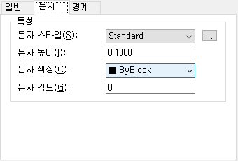

사용 가능한 문자 스타일을 나열합니다.
문자 스타일을 작성하거나 수정할 수 있는 문자 스타일 대화상자를 표시합니다.
문자 높이를 설정합니다. 데이터 및 열 헤더 셀의 기본 문자 높이는 0.1800입니다. 테이블 제목의 기본 문자 높이는 0.25입니다.
문자의 색상을 지정합니다. 리스트의 맨 아래에 있는 색상 선택을 선택하여 색상 선택 대화상자를 표시합니다.
문자 각도를 설정합니다. 기본 문자 각도는 0도입니다. -359도에서 +359도 사이의 각도를 입력할 수 있습니다.

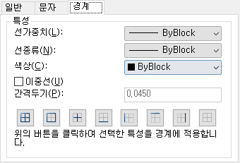

경계 버튼을 클릭하여 지정한 경계에 적용될 선가중치를 설정합니다. 굵은 선가중치를 사용할 경우 셀 여백을 늘려야 할 수 있습니다.
사용자가 지정하는 경계에 적용할 선종류를 설정합니다. 사용자 선종류를 로드하려면 기타를 선택합니다.
경계 버튼을 클릭하여 지정한 경계에 적용될 색상을 설정합니다. 색상 선택을 선택하여 색상 선택 대화상자를 표시합니다.
테이블 경계를 이중선으로 표시합니다.
이중선 경계의 간격을 결정합니다. 기본 간격은 0.1800입니다.
셀 경계의 모양을 조정합니다. 경계 특성은 그리드선의 선가중치 및 색상입니다.
경계 특성 설정을 모든 경계에 적용합니다.
경계 특성 설정을 경계 외부에 적용합니다.
경계 특성 설정을 경계 내부에 적용합니다.
경계 특성 설정을 맨 아래 경계에 적용합니다.
경계 특성 설정을 왼쪽 경계에 적용합니다.
경계 특성 설정을 맨 위 경계에 적용합니다.
경계 특성 설정을 오른쪽 경계에 적용합니다.
경계를 숨깁니다.
