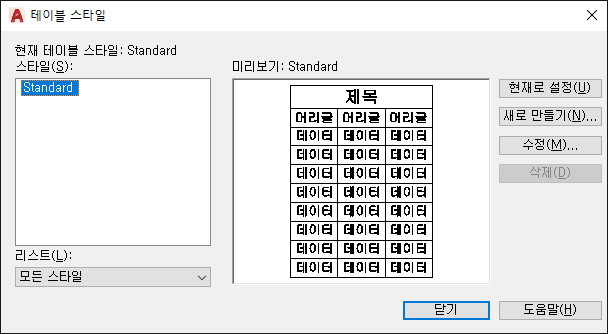

TABLESTYLE(명령) 찾기
다음과 같은 옵션이 표시됩니다.
작성한 테이블에 적용되는 테이블 스타일의 이름을 표시합니다.
테이블 스타일 리스트를 표시합니다. 현재 스타일은 강조됩니다.
스타일 리스트의 내용을 조정합니다.
스타일 리스트에서 선택된 스타일의 미리보기 이미지를 표시합니다.
스타일 리스트에서 선택된 테이블 스타일을 현재 스타일로 설정합니다. 모든 새 테이블은 이 테이블 스타일을 사용하여 작성됩니다.
새 테이블 스타일을 정의할 수 있는 새 테이블 스타일 작성 대화상자를 표시합니다.
테이블 스타일을 수정할 수 있는 테이블 스타일 수정 대화상자를 표시합니다.
스타일 리스트에서 선택된 테이블 스타일을 삭제합니다. 도면에서 사용 중인 스타일을 삭제할 수 없습니다.
