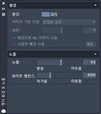

RENDERENVIRONMENT(명령)   찾기
 렌더 환경 및 노출 팔레트를 사용하여 장면의 전역 조명을 설정합니다.
옵션 리스트
  다음과 같은 옵션이 표시됩니다.
  - 환경
- 렌더링 시 이미지 기반 조명의 사용 및 설정을 조정합니다.
		  - 환경(전환)
- 이미지 기반 조명을 활성화합니다.
- 이미지 기반 조명
- 적용할 이미지 조명 맵을 지정합니다.
- 회전
- 이미지 조명 맵의 회전 각도를 지정합니다.
- 배경으로 IBL 이미지 사용
- 지정한 이미지 조명 맵이 장면의 밝기 및 배경에 영향을 줍니다.
- 사용자 배경 사용
- 지정한 이미지 조명 맵이 장면의 밝기에만 영향을 줍니다. 장면에 선택적 사용자 배경을 적용할 수 있습니다.
				  배경을 클릭하여 이미지 기반 조명 배경 대화상자를 표시하고 사용자 배경을 지정합니다.
- 노출
- 렌더링 시 적용할 사진 노출 설정을 조정합니다.
		  - 노출(밝기)
- 렌더링에 대한 전역 밝기 레벨을 설정합니다. (EXPVALUE 시스템 변수)
				  렌더링된 이미지를 밝게 하려면 이 값을 줄이고, 어둡게 하려면 늘립니다.
- 화이트 밸런스
- 렌더링 시 전역 조명의 켈빈 색상 온도 값을 설정합니다. (EXPWHITEBALANCE 시스템 변수)
				  낮은(차가운 온도) 값은 푸른빛의 라이트로 나타나고 높은(따뜻한 온도) 값은 노란빛 또는 붉은빛의 라이트로 나타납니다.
