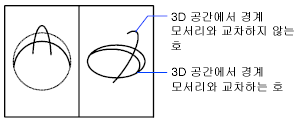

투영 없음으로 지정합니다. 3D 공간에서 경계 모서리와 교차하는 객체만 연장됩니다.

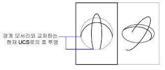

현재 사용자 좌표계(UCS)의 XY 평면으로 투영되도록 지정합니다. 3D 공간에서 경계 객체와 교차하지 않는 객체는 연장됩니다.

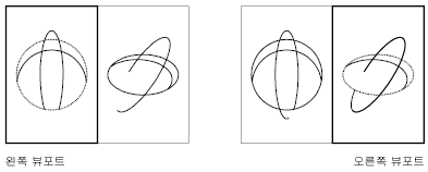

현재 뷰 방향을 기준으로 투영하도록 지정합니다.
