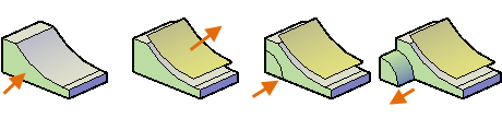

여러 가지 도구를 사용하여 솔리드 모형의 면을 수정할 수 있습니다.
 예를 들어, 다음과 같은 작업을 수행할 수 있습니다.
- 선택한 면의 색상 변경(SOLIDEDIT 명령)
- 추가 수정에 대해 선택한 면 복사 또는 다른 솔리드에서 사용(SOLIDEDIT 명령)
- 별도의 색상 또는 돌출에 대해 면을 재분할하는 객체가 있는 면 각인(IMPRINT 명령)
- 면 돌출(PRESSPULL 명령)
주: 면 색상을 빠르게 변경하려면 하위 객체 선택, Ctrl 키를 누른 채 선택 및 특성 팔레트에서 색상 변경을 사용합니다.
