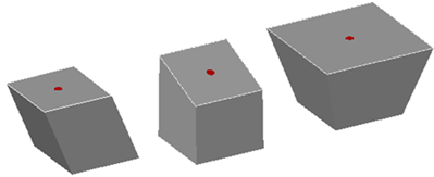

정육면체의 윗면 이동, 회전 및 축척
 MOVE, ROTATE 및 SCALE 명령을 사용하여 다른 객체에서처럼 면을 수정합니다. Ctrl 키를 누른 상태에서 솔리드의 면을 선택합니다.

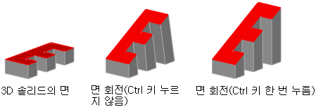

면을 끌 때 Ctrl 키를 눌러 수정 옵션을 순환합니다.
-  인접면 연장. Ctrl 키를 누르지 않은 상태에서 면을 이동하거나 회전하면 면의 형태 및 크기가 유지됩니다. 하지만 인접면의 평면은 변경될 수 있습니다.

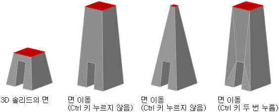

-  면 이동. 면을 이동할 때 끌면서 Ctrl 키를 한 번 눌렀다가 놓으면 면의 위치는 인접면의 경계(점유 면적) 내에서 수정됩니다.
-  삼각망 허용. 면을 이동하거나 회전할 때 끌면서 Ctrl 키를 두 번 눌렀다가 놓으면 면의 크기 및 형태가 유지됩니다. 이 동작은 Ctrl 키를 누르지 않은 경우와 동일합니다. 하지만 인접한 편평면은 필요한 경우 삼각측량됩니다(두 개 이상의 삼각 평면형 면으로 나뉨).
Ctrl 키를 세 번째 눌렀다 놓으면 Ctrl 키를 누르지 않은 것처럼 수정이 첫 번째 옵션으로 돌아갑니다.
