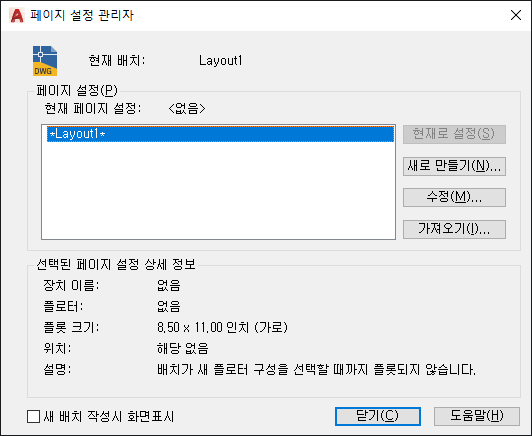

현재 페이지 설정을 표시하고, 다른 페이지 설정을 현재로 설정하며, 새 페이지 설정을 작성하고, 기존 페이지 설정을 수정하고, 다른 도면에서 페이지 설정을 가져옵니다.
현재 배치에 적용되는 페이지 설정을 표시합니다. 전체 시트 세트를 작성한 후에는 페이지 설정을 적용할 수 없습니다.
현재 배치에 적용하거나 시트 세트를 게시할 때 사용 가능한 페이지 설정을 나열합니다.
리스트는 도면에서 사용할 수 있는 명명된 페이지 설정과 배치를 포함합니다. 명명된 페이지 설정을 적용한 배치는 괄호 안에 명명된 페이지 설정과 함께 별표로 둘러싸여 있습니다. 예를 들어, *Layout 1 (System Scale-to-fit)*로 표시됩니다.
페이지 설정 관리자가 시트 세트 관리자에서 열린 경우, 플롯 영역을 배치 또는 범위로 설정한 페이지 설정 재지정 파일(도면 템플릿 [.dwt] 파일)에서 명명된 페이지 설정만 나열됩니다. 이러한 페이지 설정은 PUBLISH 작업에 대해 임시적으로 적용될 수 있습니다.
오른쪽 클릭 옵션. 다음 옵션을 제공하는 바로 가기 메뉴를 표시하려면 페이지 설정을 마우스 오른쪽 버튼으로 클릭합니다.
선택한 페이지 설정을 현재 배치의 현재 페이지 설정으로 지정합니다. 현재 배치를 현재 페이지 설정으로 지정할 수 없습니다. 현재로 설정은 시트 세트에 대해 사용할 수 없습니다.
새 페이지 설정의 이름을 입력하고 시작점으로 사용할 페이지 설정을 지정할 수 있는 새 페이지 설정 대화상자를 표시합니다.
선택한 페이지 설정에 대한 설정을 편집할 수 있는 페이지 설정 대화상자를 표시합니다.
선택한 페이지 설정에 대한 정보를 표시합니다.
현재 선택한 페이지 설정에서 지정된 출력 장치의 이름을 표시합니다.
현재 선택한 페이지 설정에서 지정된 출력 장치의 유형을 표시합니다.
현재 선택한 페이지 설정에서 지정된 용지 크기 및 방향을 표시합니다.
현재 선택한 페이지 설정에서 지정된 출력 장치의 실제 위치를 표시합니다.
현재 선택한 페이지 설정에서 지정된 출력 장치에 대한 설명문을 표시합니다.
새 배치 탭이 선택되거나 새 배치가 작성될 때 페이지 설정 대화상자가 표시되도록 지정합니다.
옵션 대화상자의 화면표시 탭에서 새 배치에 대한 페이지 설정 대화상자 표시 옵션을 켜면 이 기능을 재설정할 수 있습니다.
