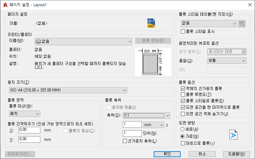

페이지 설정 대화상자는 다음과 같은 경우에 표시됩니다.
지정하는 페이지 설정 설정은 배치와 함께 저장되며 다른 배치에 적용하거나 또는 다른 도면으로 가져올 수 있습니다.
다음과 같은 옵션이 표시됩니다.
현재 페이지 설정의 이름을 표시합니다.
페이지 설정 대화상자를 배치에서 열 때는 DWG 아이콘을 표시하고, 시트 세트 관리자에서 열 때는 시트 세트 아이콘을 표시합니다.
배치 또는 시트를 플롯하거나 게시할 때 사용하도록 구성되는 플로팅 장치를 지정합니다.
현재 배치 또는 시트를 플롯하거나 게시하기 위해 선택할 수 있는 해당 PC3 파일 또는 시스템 프린터를 나열합니다. 장치 이름 앞의 아이콘은 해당 장치가 PC3 파일인지 시스템 프린터인지를 나타냅니다.
현재 플로터 구성, 포트, 장치 및 매체 설정을 보거나 수정할 수 있는 플로터 구성 편집기(PC3 편집기)를 표시합니다.
플로터 구성 편집기를 사용하여 PC3 파일을 변경하면 프린터 구성 파일을 변경 대화상자가 표시됩니다.
현재 선택한 페이지 설정에서 지정된 플롯 장치를 표시합니다.
현재 선택한 페이지 설정에서 지정된 출력 장치의 실제 위치를 표시합니다.
현재 선택한 페이지 설정에서 지정된 출력 장치에 대한 설명문을 표시합니다. 플로터 구성 편집기에서 이 문자를 편집할 수 있습니다.
용지 크기 및 인쇄 가능 영역을 기준으로 한 유효한 플롯 영역의 정확한 표현을 보여줍니다. 툴팁은 용지 크기 및 인쇄 가능 영역을 표시합니다.
선택된 플로팅 장치에 사용할 수 있는 표준 용지 크기를 표시합니다.
선택한 플로터가 배치의 선택된 용지 크기를 지원하지 않는 경우 경고가 표시되고 플로터의 기본 용지 크기 또는 사용자 용지 크기를 선택할 수 있습니다.
기본 용지 크기는 플로터 추가 마법사를 사용하여 PC3 파일을 작성할 때 플로팅 장치에 설정됩니다. 이 마법사에 대한 자세한 정보는 드라이버 및 주변장치 안내서에서 "플로터 및 프린터 설정"을 참고하십시오. 페이지 설정 대화상자에서 선택한 용지 크기는 배치와 함께 저장되고 PC3 파일 설정을 덮어씁니다.
선택한 플로팅 장치 및 용지 크기로 결정되는 페이지의 실제 인쇄 가능 영역은 파선으로 배치에 표시됩니다.
BMP 또는 TIFF 파일과 같이 래스터 이미지를 플롯할 때는 플롯의 크기가 인치나 밀리미터가 아닌 픽셀로 지정됩니다.
도면에서 플롯할 영역을 지정합니다.
배치를 플롯할 때에는 배치의 0,0에서 계산된 원점을 사용하여 지정된 용지 크기의 인쇄 가능 영역 내에 모든 객체를 플롯합니다.
모형 배치에서 플롯할 때에는 그리드 한계로 정의되는 전체 도면 영역을 플롯합니다. 현재 뷰포트에 평면도가 표시되어 있지 않으면 이 옵션은 범위 옵션과 동일한 효과를 갖습니다.
도면 중 객체를 포함하고 있는 현재 공간 부분을 플롯합니다. 현재 도면에 있는 모든 형상이 플롯됩니다. 플롯 전에 범위를 다시 계산하기 위해 도면을 재생성할 수 있습니다.
현재 배치의 현재 뷰포트에 뷰를 플롯합니다.
이전에 VIEW 명령을 사용하여 저장된 뷰를 플롯합니다.
사용자가 지정하는 모든 도면 부분을 플롯합니다. 플롯할 영역의 두 구석을 지정하면 윈도우 버튼이 사용 가능해집니다.
윈도우 버튼을 클릭하여 좌표 입력 장치로 플롯할 영역의 두 개 구석을 지정하거나 좌표값을 입력합니다.
플롯 간격띄우기 기준 지정 옵션(옵션 대화상자, 플롯 및 게시 탭)에서 지정한 설정에 따라, 인쇄 가능 영역의 왼쪽 아래 구석 또는 용지의 모서리를 기준으로 플롯 영역의 간격띄우기를 지정합니다. 페이지 설정 대화상자의 플롯 간격띄우기 영역은 지정된 플롯 간격띄우기 옵션을 괄호 안에 표시합니다.
도면 시트의 인쇄 가능 영역은 선택한 출력 장치에 의해 정의되고 배치에서 파선으로 표현됩니다. 다른 출력 장치로 변경할 때 인쇄 가능 영역이 바뀔 수 있습니다.
X 및 Y 간격띄우기 상자에 양수 또는 음수 값을 입력하여 도면에 있는 형상을 간격띄우기할 수 있습니다. 플로터 단위 값은 용지에서 인치 또는 밀리미터입니다.
용지 중앙에 플롯을 배치하기 위한 X 및 Y 간격띄우기 값을 자동으로 계산합니다.
플롯 간격띄우기 정의 옵션의 설정에 대해 X 방향으로 플롯 원점을 지정합니다.
플롯 간격띄우기 정의 옵션의 설정에 대해 Y 방향으로 플롯 원점을 지정합니다.
도면 단위의 크기를 플롯 단위와 상대적으로 조정합니다.
플롯 영역에서 배치 옵션을 지정하면 배치는 축척에서 지정한 설정에 관계없이 1:1로 플롯됩니다.
플롯을 선택한 용지 크기에 맞게 축척하고 축척, 인치 = 및 단위 상자에 사용자 축척 비율을 표시합니다.
출력의 정확한 축척을 정의합니다. 또한, 도면 공간의 배치에서 좌표 및 거리 값을 제어합니다.
사용자에서 사용자 정의 축척을 정의합니다. 도면 단위 값과 같은 인치 또는 밀리미터 값을 입력하여 사용자 축척을 작성할 수 있습니다.
지정된 단위 수와 동일한 인치, 밀리미터 또는 픽셀 수를 지정합니다.
표시 단위로 인치 또는 밀리미터를 선택합니다. 기본값은 용지 크기를 기반으로 하며 새 용지 크기를 선택할 때마다 변경됩니다.
픽셀은 래스터 출력을 선택한 경우에만 사용할 수 있습니다.
지정된 인치, 밀리미터 또는 픽셀 수와 동일한 단위 수를 지정합니다.
플롯 축척에 비례하여 선가중치를 축척합니다. 일반적으로 선가중치는 출력 객체의 선 폭을 지정하며 축척과 관계없이 선 폭 크기에 따라 출력됩니다.
플롯 스타일 테이블을 설정하거나 플롯 스타일 테이블을 편집하거나 또는 새 플롯 스타일 테이블을 작성합니다.
현재 모형 또는 배치 탭에 지정된 플롯 스타일 테이블을 표시하고 현재 사용할 수 있는 플롯 스타일 테이블 리스트를 제공합니다.
새로 만들기를 선택할 경우, 새 플롯 스타일 테이블 작성에 사용할 수 있는 플롯 스타일 테이블 추가 마법사가 표시됩니다. 현재 도면이 색상 종속 모드인지 명명된 플롯 스타일 모드인지에 따라 다른 마법사가 표시됩니다.
현재 지정된 플롯 스타일 테이블의 플롯 스타일을 보거나 수정할 수 있는 플롯 스타일 테이블 편집기가 표시됩니다.
객체에 지정된 플롯 스타일의 특성이 화면에 표시되는지 여부를 조정합니다.
음영처리된 뷰포트 또는 렌더링된 뷰포트가 플롯되는 방법을 지정하고 해상도 레벨 및 dpi를 결정합니다.
AutoCAD LT에서는 렌더링된 뷰의 음영처리된 뷰포트 플로팅이 지원되지 않습니다.
뷰가 플롯되는 방법을 지정합니다. 배치 탭의 뷰포트에 대해 이 설정을 지정하려면 해당 뷰포트를 선택한 다음 도구 메뉴에서 특성을 클릭합니다.
모형 탭에서는 다음과 같은 옵션 중에서 선택할 수 있습니다.
비주얼 스타일 플로팅용 옵션은 다음과 같습니다(AutoCAD LT에서는 사용할 수 없음).
음영처리된 뷰포트 또는 렌더링된 뷰포트를 플롯할 해상도를 지정합니다.
다음 옵션 중에서 선택할 수 있습니다.
음영처리된 뷰 또는 렌더링된 뷰의 dpi를 지정합니다(현재 플롯 장치의 최대 해상도까지 지정 가능).
선가중치, 투명도, 플롯 스타일, 음영처리 플롯 및 객체가 플롯되는 순서에 대한 옵션을 지정합니다.
객체와 도면층에 지정된 선가중치가 플롯될지 여부를 지정합니다.
객체 투명도를 플롯하는지 여부를 지정합니다. 이 옵션은 투명 객체로 도면을 플로팅할 때만 사용해야 합니다.
객체 및 도면층에 적용된 플롯 스타일의 플롯 여부를 지정합니다.
모형 공간 형상을 먼저 플롯합니다. 일반적으로 도면 공간 형상이 모형 공간 형상보다 먼저 플롯됩니다.
도면 공간 뷰포트의 객체에 HIDE 작업을 적용할지를 지정합니다. 이 옵션은 배치 탭에서만 사용할 수 있습니다. 이 설정은 플롯 미리보기에 반영되지만 배치에는 반영되지 않습니다.
가로 방향 및 세로 방향을 지원하는 플로터에 대해 용지의 도면 방향을 지정합니다.
용지의 폭이 짧은 쪽이 페이지 위가 되도록 도면의 방향을 맞추고 플롯합니다.
용지의 폭이 긴 쪽이 페이지 위가 되도록 도면의 방향을 맞추고 플롯합니다.
도면의 위아래를 뒤집어 플롯합니다.
선택한 용지의 매체 방향을 표시하고 페이지의 도면 방향을 용지에 문자로 나타냅니다.
PREVIEW 명령을 실행하여 도면에 플롯할 때 나타나는 대로 도면을 표시합니다.
