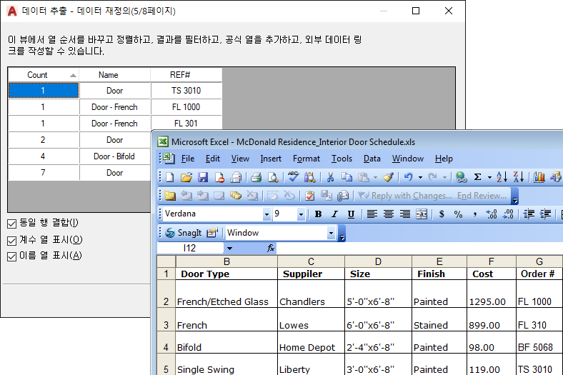

Excel 스프레드시트에 저장한 정보를 추출한 도면 데이터(객체 특성 데이터)와 링크하여 결합할 수 있습니다. 위의 예제를 계속 살펴보겠습니다. 도면의 출입구에 대한 일부 추가 정보(공급자 및 비용)가 Excel 스프레드시트에 들어 있다고 가정합니다. 이 경우 스프레드시트에서 공급자 및 비용에 대한 열을 선택하고 이들 열을 데이터 추출의 다른 데이터와 결합합니다.
데이터 추출 마법사에서 데이터 재정의 페이지의 해당 열에 Excel 스프레드시트의 열이 추가됩니다.
비용을 제외한 모든 열이 추출된 데이터 열에 추가됩니다. 엑셀 열은 열 레이블의 기호로 지정됩니다.
도면에 삽입된 테이블은 추출된 데이터와 Excel 스프레드시트 열을 모두 포함합니다.
