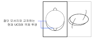

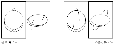

객체를 자를 때 사용하는 투영 방법을 지정합니다.
투영 없음으로 지정합니다. 이 명령은 3D 공간에서 자를 모서리와 교차하는 객체만을 자릅니다.
현재 UCS의 XY 평면에 투영을 지정합니다. 이 명령은 3D 공간에서 자를 모서리와 교차하지 않는 객체를 자릅니다.
현재 뷰 방향을 따라 투영하도록 지정합니다. 이 명령은 현재 뷰의 경계와 교차하는 객체를 자릅니다.
3D 공간에서 객체를 다른 객체의 외삽 모서리에서 자를지 아니면 교차하는 객체에 대해서만 자를지 결정합니다.
3D 공간에서 자를 모서리를 객체와 교차하도록 원래 경로를 따라 연장합니다.
객체를 3D 공간에서 교차하는 자를 모서리에서만 자르도록 지정합니다.
