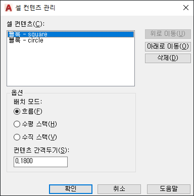

테이블 셀 데이터는 문자 및 다중 블록을 포함할 수 있습니다.
테이블을 작성하면 첫 번째 셀이 강조되며 문자 입력을 시작할 수 있습니다. 셀의 행 높이가 증가하여 문자 행의 개수에 맞게 조절됩니다. 다음 셀로 이동하려면 Tab 키를 누르거나 화살표 키를 사용합니다. 선택한 셀을 두 번 클릭하여 셀 문자를 편집하거나, 문자를 입력하여 셀의 현재 내용을 대치할 수 있습니다.
셀 내부에서 화살표 키는 커서를 이동합니다. 바로 가기 메뉴를 사용하여 문자를 형식화하거나 문자를 가져오거나 셀의 문자를 변경할 수 있습니다.
