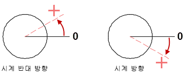

- 각도 0에 대한 방향을 입력하십시오.
- 각도 0의 방향을 지정합니다. 이 숫자의 형식은 지정한 각도 측정 시스템에 따라 달라집니다. 또한 점을 지정하여 방향을 설정할 수도 있습니다. 0 = 동쪽 또는 3시 방향  90 = 북쪽 또는 12시 방향  180 = 서쪽 또는 9시 방향  270 = 남쪽 또는 6시 방향
- 시계 방향으로 각도를 측정하시겠습니까?
-  각도 0에서부터 양의 각도 방향을 지정합니다.
