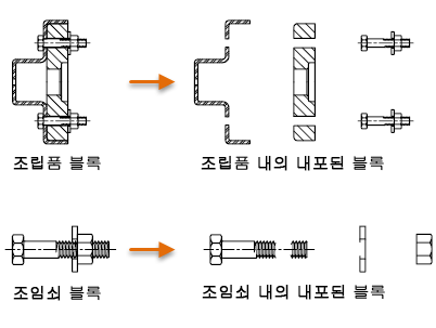

블록 정의에 포함된 블록 참조를 내포된 블록이라고 합니다. 블록 안에 블록을 사용하면 복잡한 블록 정의 구성을 단순화할 수 있습니다.
