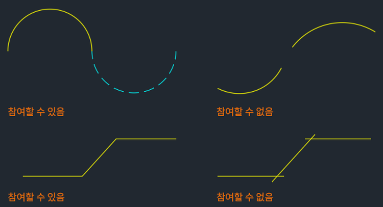

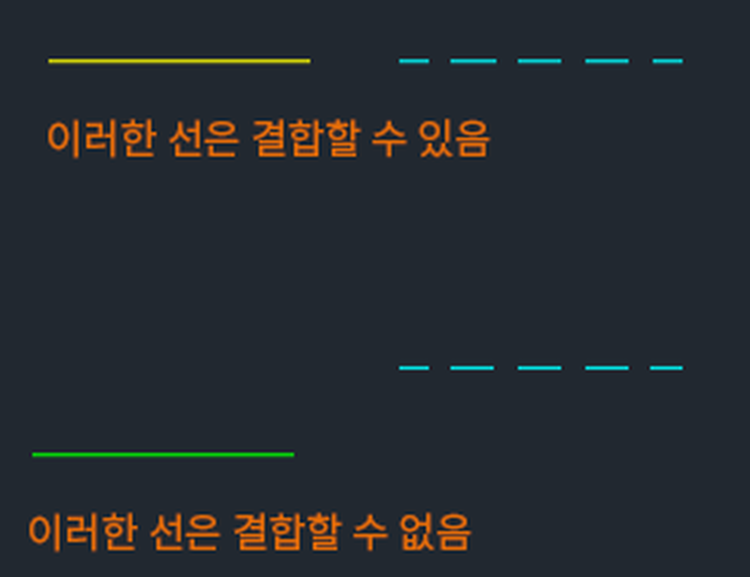

객체를 결합할 때 익숙해져야 할 두 가지 중요한 용어는 동일선상과 동일평면상입니다.
객체가 동일선상에 있거나 끝과 끝이 닿아 있어야 합니다. 결합은 동일선상에 있는 객체만 연장합니다.

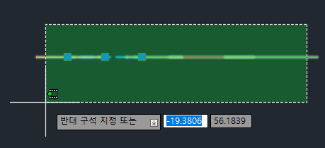

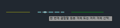

먼저 선 사이에 간격이 있는 선을 결합해 보겠습니다.
명령 프롬프트에서 JOIN을 입력할 수도 있습니다.
원본 객체 뒤에 선택된 객체는 원본 객체의 특성을 상속합니다.
여러 선을 선택할 수 있습니다. 객체가 끝과 끝이 접하지 않거나 동일선상에 있지 않으면 JOIN 명령 수행 시 객체를 무시합니다.
이 예에서는 나머지 두 선을 선택하겠습니다.
좋습니다. 이전 세 동일선상의 선에서 단일 선을 작성하는 선 사이에 간격이 닫힙니다.

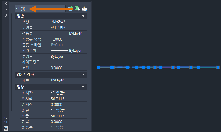

은선도 선택 세트에 포함되었지만, 은선은 무시되므로 이는 문제가 되지 않습니다.
특성 팔레트에는 5개의 선이 선택되었음이 표시됩니다.
5개의 선은 원본 객체의 특성 값을 사용하여 단일 선으로 결합됩니다. 이 경우에는 은선입니다.
위의 방법은 도면에서 겹치는 선을 제거하는 좋은 방법입니다. 선이 동일선상에 있는 한 단일 선으로 결합할 수 있습니다.

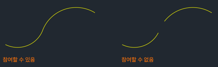

지금까지 우리는 선을 결합해 왔습니다. 이제 호 결합에 대해 살펴보겠습니다. 이 프로세스는 선 결합과 매우 유사하지만 약간의 차이가 있습니다.
선을 결합하는 경우와 달리 호를 결합할 때는 끝과 끝이 서로 닿아야 하며 동일평면상에 있어야 합니다.

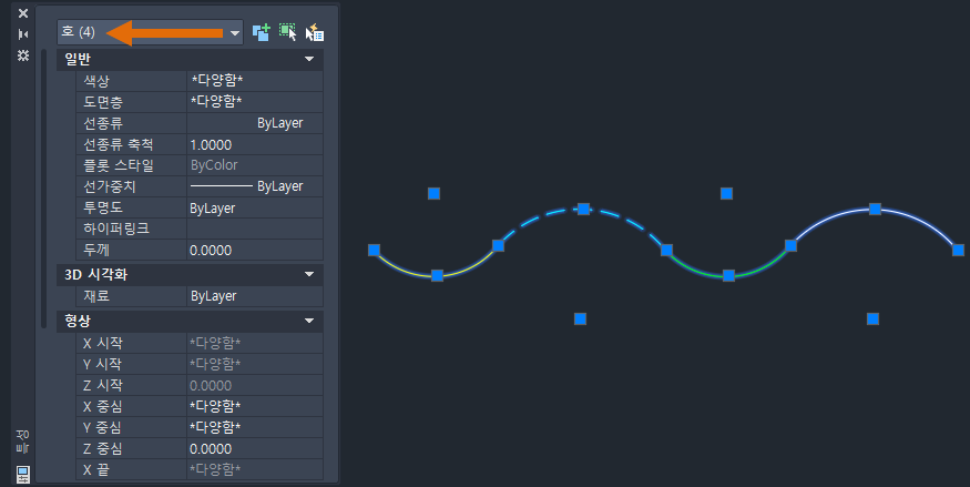

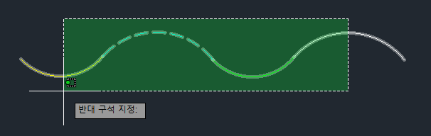

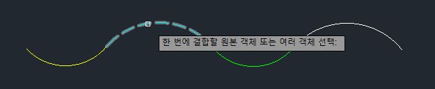

먼저 몇 개의 호를 결합해 보겠습니다.
여러 객체를 선택할 수 있습니다. 객체가 끝과 끝이 접하지 않으면 JOIN 명령 수행 시 객체를 무시합니다.
이 예에서는 걸침 윈도우를 사용하여 나머지 호를 선택합니다.
객체 선택 방법에 대해 자세히 알아보려면 해 본 적 있으십니까: 윈도우, 울타리, 올가미 등을 참고하십시오.

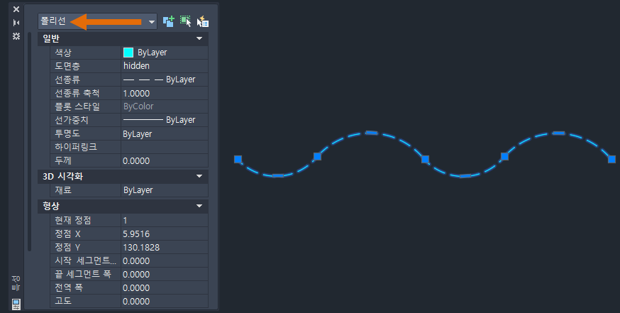

네 개의 개별 호가 단일 폴리선 객체로 결합됩니다. 이 폴리선은 그립을 사용하여 수정할 수 있습니다. 그립 작업에 대해 자세히 알아보려면 해 본 적 있으십니까: 그립을 참고하십시오.
객체 폴리선에 대해 자세히 알아보려면 폴리선 정보를 참고하십시오.

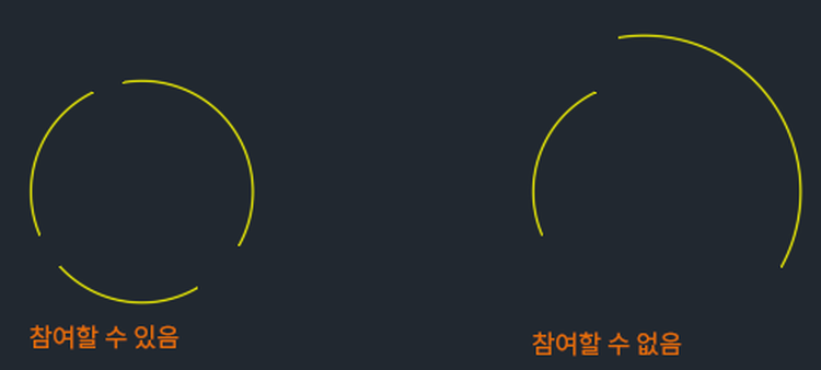

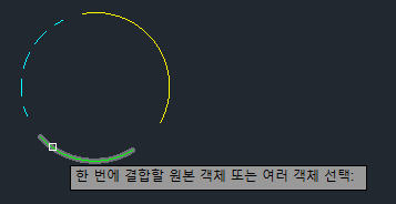

이제 원이 여러 호 세그먼트로 나뉘어 있다고 가정합니다. 이러한 호는 동일한 중심점과 반지름을 공유하므로, 호 사이에 간격이 있더라도 결합할 수 있습니다.
공통 중심점과 반지름을 공유하는 호를 결합할 때는 결합할 호가 두 개 이상 있어야 합니다. 닫힌 원을 만들기 위해 여러 호를 결합할 수는 없습니다.
먼저 끝점 사이에 간격을 두고 이러한 호를 결합해 보겠습니다.
동일한 중심점과 반지름을 공유하는 한, 서로 닿지 않더라도 여러 개의 호를 선택할 수 있습니다.
호를 선택하는 순서에 따라 결합 방향이 결정됩니다(시계 방향 대 시계 반대 방향).
세 개의 호가 단일 호 객체로 결합되었습니다.

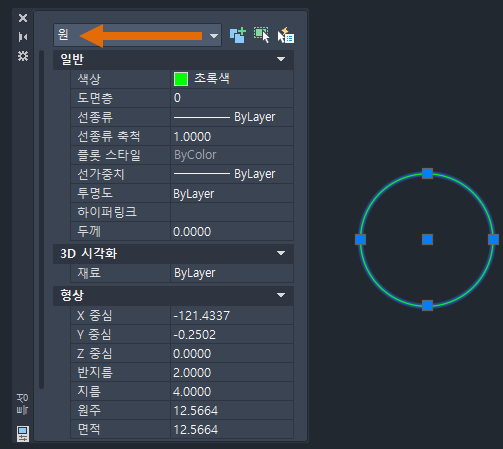

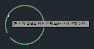

모든 호를 선택해도 원이 작성되지 않습니다. 호에서 원을 작성하려면 닫기 옵션을 사용합니다.
호가 원 객체로 변환됩니다.

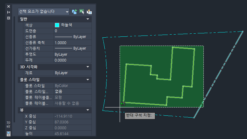

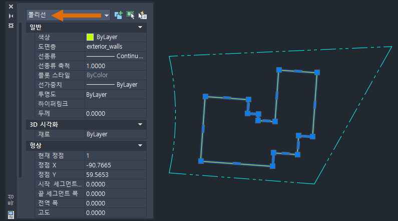

연속선을 선택하여 닫힌 폴리선으로 변환해 보겠습니다.

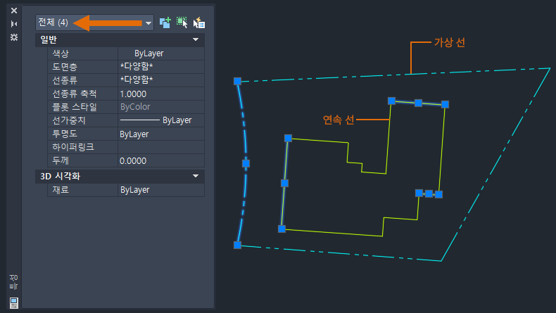

이제 연속선을 선택하면 특성 팔레트에 폴리선 객체로 표시됩니다.
이전 예에서는 연속선과 가상선 중 하나만 선택하도록 주의를 기울였습니다. 이 그림에서는 가상선이 선택의 일부로 무시되는 것을 보여줍니다.

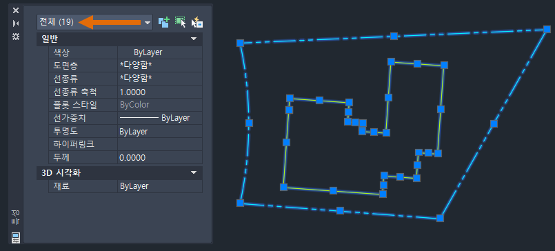

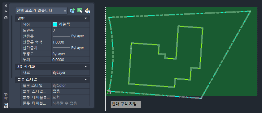

다시 시도해보겠습니다. 그러나 이번에는 걸침 윈도우를 사용하여 도면의 모든 선을 선택하겠습니다.
명령 프롬프트에서 U를 입력할 수도 있습니다.

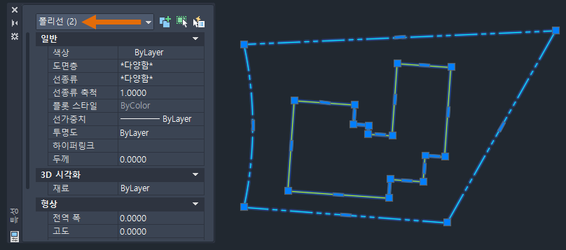

이제 연속선과 가상선을 선택하면 특성 팔레트에 두 개의 개별 폴리선 객체가 선택되어 나열됩니다. JOIN 명령의 한 인스턴스에서, 여러 선과 호를 여러 폴리선으로 결합할 수 있었습니다.

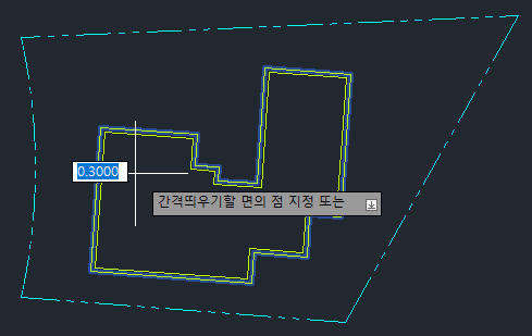

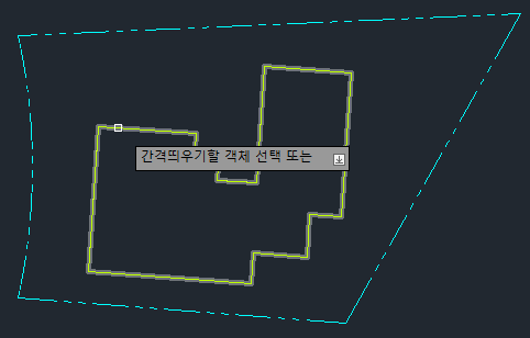

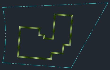

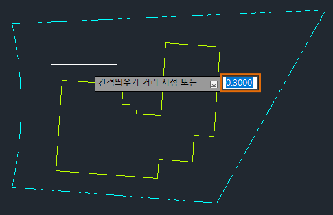

아래 예에서는 OFFSET을 사용하여 원래 폴리선에서 특정 거리에 있는 새 폴리선을 작성합니다.
명령 프롬프트에서 OFFSET을 입력할 수도 있습니다.
닫힌 폴리선을 선택하고 OFFSET을 사용하여 원래 폴리선 내부에 새 폴리선을 작성할 수 있었습니다.

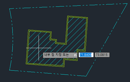

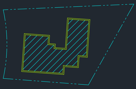

다음 예에서는 닫힌 폴리선을 해치 경계로 사용하고 폴리선 내부에서 해치를 사용하겠습니다.
명령 프롬프트에서 HATCH를 입력할 수도 있습니다.
이전 예에서 닫힌 폴리선을 해치의 경계로 사용했습니다.
