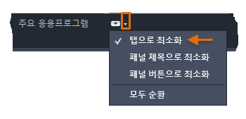

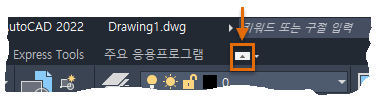

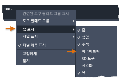

리본은 응용프로그램 창에서 중요한 영역을 차지합니다. 리본을 완전히 끄는 대신 여러 표시 모드를 순환할 수 있습니다.

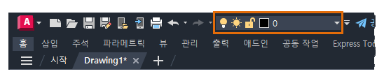

리본이 최소화된 경우 도면층 패널의 도구에 편리하게 액세스할 수 없습니다. 그러나 도면층 드롭다운 리스트를 빠른 액세스 도구 모음에 대신 추가할 수 있습니다.
결과는 다음과 같습니다.

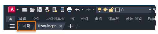

모든 사람이 시작 탭을 사용하지는 않으며, 사용자가 원할 경우 시작 탭을 끌 수 있습니다.

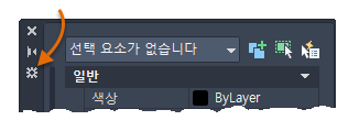

가장 많이 사용되는 두 팔레트는 특성 및 도면층 특성 관리자입니다. 이러한 두 팔레트를 자동 숨기기 옵션으로 함께 고정하면 롤오버 액세스가 즉각적으로 제공되는 대신 두 도면 영역 슬라이스가 숨겨집니다.
이 팔레트를 롤오버 또는 롤오프하면 필요할 때 일시적으로 빠르게 액세스할 수 있습니다.
표시되는 팔레트 폭의 크기를 조절할 수 있습니다.

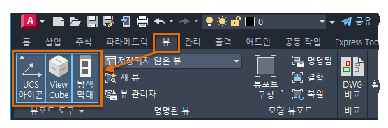

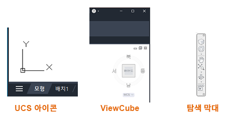

사용자 좌표계는 일부 2D 도면에서 유용하며 3D 모델링에 필수적입니다. UCS를 자주 사용하지 않는 경우 UCS를 쉽게 숨길 수 있습니다. ViewCube 컨트롤 및 탐색 막대도 마찬가지입니다.
