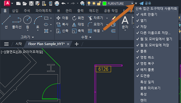

간단한 도면층 컨트롤에 빠르게 액세스할 수 있는 또 다른 방법을 찾고 계십니까? 도면층 리스트 컨트롤을 빠른 액세스 도구 모음에 추가할 수 있습니다. 이 기능은 화면 공간을 최대화하는 한 가지 방법으로 리본을 닫고 싶지만, 계속 활성 도면층을 전환하거나 도면층을 켰다 껐다 해야 하는 경우에 특히 유용할 수 있습니다.
도면층 리스트 컨트롤을 빠른 액세스 도구 모음에 추가하려면 빠른 액세스 도구 모음에서 사용자화 드롭다운을 클릭하고 도면층을 선택하기만 하면 됩니다.

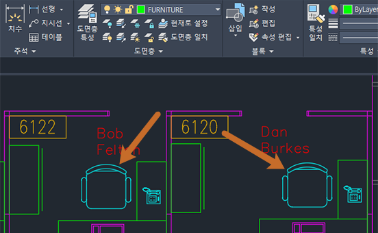

일부 도면에는 수백 개(특히 큰 도면의 경우 수천 개)의 도면층이 포함될 수 있습니다. 너무 긴 도면층 리스트에서 특정 도면층을 스크롤하여 찾는 것은 대체로 실용적이지 않습니다. 현재로 설정(LAYMCUR 명령)은 현재 도면층을 변경하는 편리한 방법입니다.
FURNITURE 도면층을 현재 도면층으로 설정한다고 가정해 보겠습니다. 물론, 도면층 리스트를 열고 FURNITURE 도면층을 찾을 때까지 스크롤하면 됩니다. 하지만, 그 방법 대신 현재로 설정을 사용하여 현재 도면층을 빠르게 변경해 보겠습니다.
찾기을 클릭합니다.
이제 FURNITURE 도면층이 현재 도면층이 됩니다.

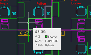

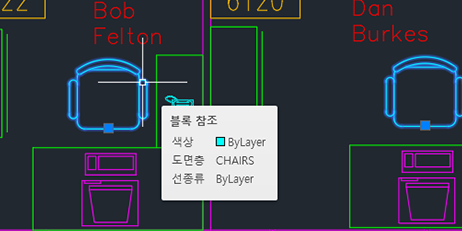

이름이 나타내는 것처럼 현재 도면층으로 변경(LAYCUR 명령)은 객체를 한 도면층에서 다른 도면층으로 변경합니다.
현재 도면층으로 변경을 사용하여 이러한 의자를 CHAIR 도면층에서 FURNITURE 도면층으로 변경한다고 가정해 보겠습니다.
찾기을 클릭합니다.
이제 의자가 FURNITURE 도면층에 있습니다.

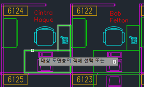

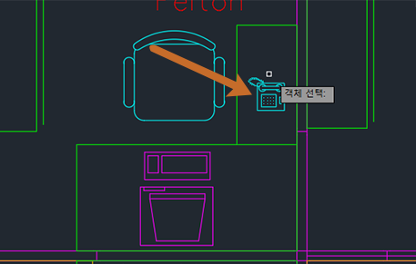

이전 섹션에서 설명한 현재 도면층으로 변경과 유사하게, 도면층 일치(LAYMCH 명령)는 객체의 도면층을 변경합니다. 도면층 일치를 제외하고는 두 도면층이 모두 현재 도면층일 필요가 없습니다.

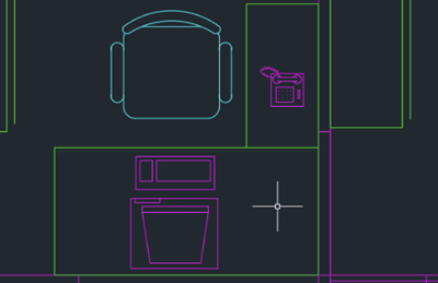

전화기를 CPU 도면층에 배치하려 한다고 가정해 보겠습니다.
찾기를 클릭합니다.
이제 전화기가 CPU 도면층에 있습니다.

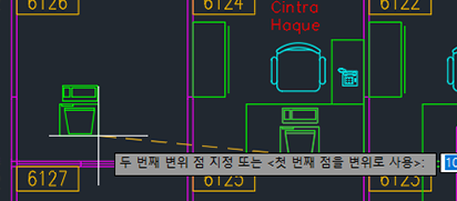

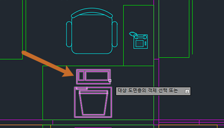

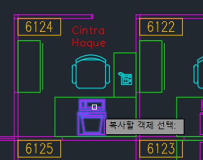

앞의 두 명령을 사용하여 도면에 이미 있는 객체의 특성을 변경했습니다. 그러나 객체를 복사하여 다른 도면층에 배치하려 한다고 가정해 보겠습니다. 이 작업은 새 도면층으로 객체 복사(COPYTOLAYER 명령)를 사용하여 수행할 수 있습니다.
이번에는 이 컴퓨터를 FURNITURE 도면층에 복사하려고 합니다.
찾기를 클릭합니다.

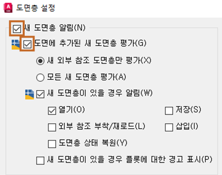

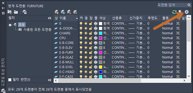

도면에 새 도면층이 추가되면 프로그램에서 자동으로 알림을 보내도록 할 수 있습니다. 외부 참조를 부착하거나 블록을 삽입할 때 새 도면층이 추가될 수 있습니다. 공유 도면으로 작업하는 경우 다른 작업 참여자가 새 도면층을 추가할 수도 있습니다.
도면층 알림 기능을 켜면 이후에 새 도면층이 추가된 경우 파일 작업, 도면층 상태 또는 플로팅과 관련된 지정된 작업 후 풍선 또는 대화상자가 메시지가 나타납니다. 또한 상태막대에 새 도면을 알리는 아이콘이 표시됩니다.
새 도면층에 대한 자동 알림을 설정해 보겠습니다.
찾기을 클릭합니다.
각 옵션은 알림이 표시되는 시점을 나타냅니다. 따라서 열기를 선택하는 경우 새 도면층이 있으면 도면을 열 때 알림이 표시됩니다. 저장을 선택하는 경우 새 도면층이 있으면 저장할 때마다 알림이 표시됩니다.
