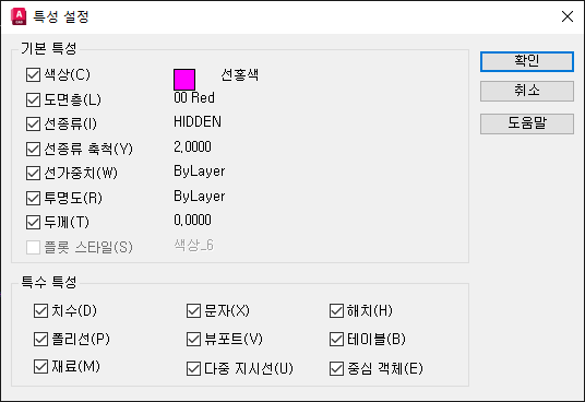

대상 객체를 선택하라는 메시지가 표시됩니다. 설정 옵션도 있지만 지금은 이 옵션을 사용하지 않습니다.
커서가 페인트 브러시처럼 나타납니다.
원본 객체의 특성이 대상 객체로 복사되고 사용자는 계속해서 객체를 선택할 수 있도록 명령을 그대로 유지합니다.

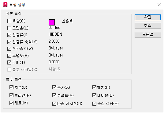

이 문서의 앞부분에서 설명한 설정 옵션을 기억하십니까? 이 예에서는 선에서 다양한 다른 객체로 특성을 복사하고 설정 옵션을 사용하여 복사한 특성을 제한하겠습니다.
특성 설정에 대해 알아야 할 몇 가지 사항은 다음과 같습니다.

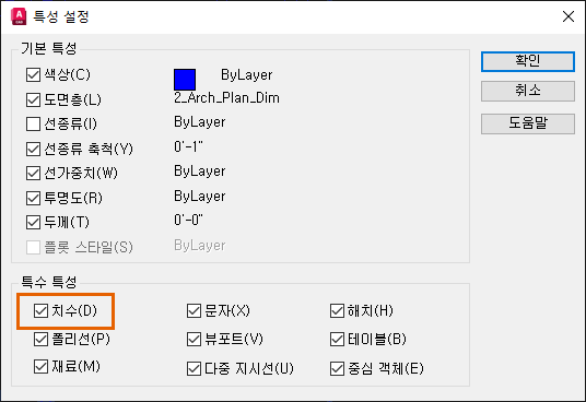

도면층 및 색상이 대상 객체에 복사되지 않았습니다.
경우에 따라 한 도면의 객체에서 다른 도면의 객체로 특성을 복사할 수 있습니다. 이 예에서는 치수 객체의 특성을 다른 도면의 치수 객체에 복사합니다. 이 예에서는 몇 가지 설정을 수행하고 MATCHPROP 특수 특성 설정을 살펴보아야 합니다.

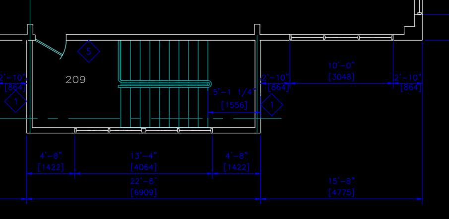

이제 도면 전체에서 MATCHPROP를 사용하는 방법을 확인할 수 있습니다.
특수 특성은 원본 객체 유형에 고유한 특성을 적용합니다. 치수 스타일 등을 포함하는 치수 객체의 경우.
커서는 계속 페인트 브러시로 나타납니다.

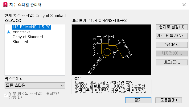

치수가 예상대로 업데이트됩니다. 그러나 치수 스타일이 존재하지 않는 경우에는 도면에 치수 스타일이 작성됩니다. DIMSTYLE 명령을 사용하여 이를 다시 확인하십시오. 찾기
여러 도면에서 MATCHPROP를 사용할 때 필요한 스타일 또는 정의가 도면에 작성됩니다. 다음과 같은 항목이 포함될 수 있습니다.

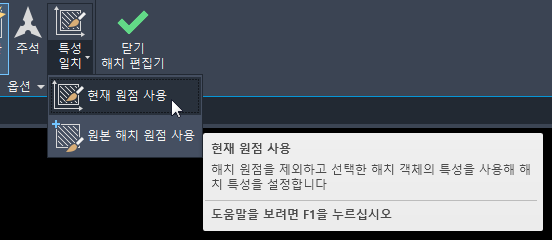

MATCHPROP를 사용하여 한 해치 객체에서 다른 해치 객체로 특성을 복사하면 해치 원점 좌표도 복사됩니다. 원점을 복사하지 않으려면 다음 단계를 수행합니다.
해치 편집기 상황별 리본이 표시됩니다.
이 객체는 원본 객체로 간주됩니다. 편집 중인 해치에 특성이 복사됩니다.
