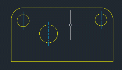

호 또는 원의 중심을 표시해야 하는 적이 있으십니까? 두 선 또는 폴리선 사이의 가상 중간점에 선을 그려야 하는 경우는 어떻습니까? 이러한 작업을 더 쉽게 수행할 수 있는 CENTERMARK 및 CENTERLINE이라는 두 가지 명령이 있습니다.
호 또는 원의 경우 DIMCENTER 명령을 사용했을 수 있지만 기능이 제한적일 수 있습니다. 또는 중심 표식에 대한 블록을 작성하고 필요에 따라 블록의 축척을 조정했을 수 있지만, 이것도 한계가 있고 시간이 많이 걸릴 수 있습니다.
CENTERMARK 및 CENTERLINE 명령을 사용하면 훨씬 효율적으로 작업할 수 있습니다. 몇 번의 클릭만으로 원, 호 또는 폴리곤 호의 중심에 중심 표식을 배치할 수 있습니다. 또는 두 선을 선택하여 두 선 세그먼트 또는 폴리선 사이의 가상 중간점에 중심선을 그릴 수 있습니다. 그리고 중심 표식 및 중심선 설정을 사용하여 도면층 및 선종류를 자동으로 관리할 수 있습니다.

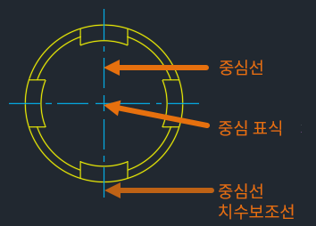

중심 표식을 구성하는 다양한 부분을 살펴보겠습니다.
중심 표식을 작성할 때 세 개의 주요 부분이 그려집니다.

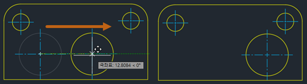

여기에서 원을 선택하고 오른쪽으로 이동하겠습니다. 중심 표식이 원과 함께 이동하는 방식을 확인하십시오.

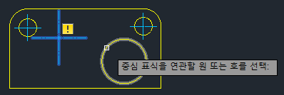

중심 표식 및 중심선은 연관해제될 수도 있으며 객체에 다시 연관될 수 있습니다.
이전 예에서 원을 이동하면 중심 표식도 원과 연관되어 있으므로 이동됩니다.

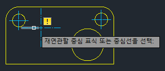

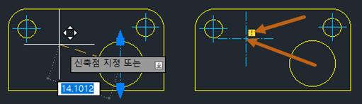

그러나 중심 표식을 원에서 멀리 이동하면 중심 표식이 연관해제됩니다. 중심 표식이 객체와 연관되어 있지 않으면 연관해제되었음을 나타내는 노란색 배지가 표시됩니다.
노란색 배지가 표시되지 않으면 주석 감시가 활성 상태인지 확인합니다.
주석 감시를 사용하는 방법에 대한 자세한 내용은 해 본 적 있으십니까: 연관 치수의 주석 감시 섹션을 참고하십시오.
중심 표식과 중심선을 재연관 및 연관 해제하는 방법은 이 문서 뒷부분의 중심 표식 및 중심선 재연관 및 연관 해제에서 다루겠습니다.

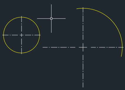

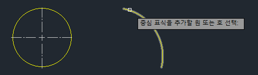

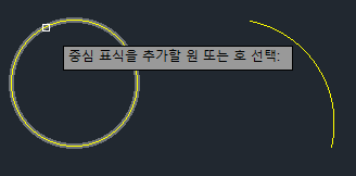

기본 설정을 사용하여 중심 표식을 작성하는 것부터 시작하겠습니다.
명령 프롬프트에 CENTERMARK를 입력해도 됩니다.
중심 표식은 그립을 사용하여 수정할 수 있는 단일 객체입니다.
그립을 사용하여 중심 표식 및 중심선을 수정하는 방법은 이 문서 뒷부분의 중심 표식 및 중심선 그립 편집에서 다루겠습니다.

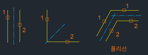

선택한 선 세그먼트의 끝점과 시작점의 가상 중간점 사이에 중심선을 작성할 수 있습니다.
선 세그먼트는 평행 상태가 되거나 비스듬한 상태가 될 수 있습니다. 또한 선 세그먼트는 서로 교차할 수 있으며 수직 교차점에서 45도 떨어진 중심선을 작성하는 직각일 수도 있습니다.
교차하는 선의 경우 중심선은 교차하는 두 선의 각도를 이등분합니다. 다음 예제에서는 선택점의 위치가 중심선의 방향을 정의합니다.
기본 설정을 사용하여 몇 개의 중심선을 작성해 보겠습니다.
명령 프롬프트에 CENTERLINE을 입력해도 됩니다.

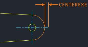

길이가 다른 두 선 사이에 중심선을 작성할 때 원하는 결과를 얻기 위해 그립을 사용하여 중심선을 수정해야 할 수도 있습니다.
다음 예에서 선 1과 선 2의 길이는 서로 다릅니다.
CENTERLINE 명령을 사용하고 선 1과 선 2를 선택하여 중심선을 작성하겠습니다. 중심선이 설계 하단을 지나 연장되지 않았는지 확인하십시오. 이는 중심선에 대해 선택한 선의 길이가 다르기 때문입니다.
선의 길이가 서로 다른 경우 선택한 두 선의 끝점 사이에서 가상 교차점이 계산됩니다.
중심선은 가상 교차점을 지나 CENTEREXE 시스템 변수에 지정된 값(이 경우 1 단위)만큼 연장됩니다.
이를 수정하기 위해 중심선을 선택하고 길이 그립을 사용하여 중심선을 형상의 모서리를 지나도록 끕니다.
이제 중심선이 형상의 모서리를 지나 연장됩니다.

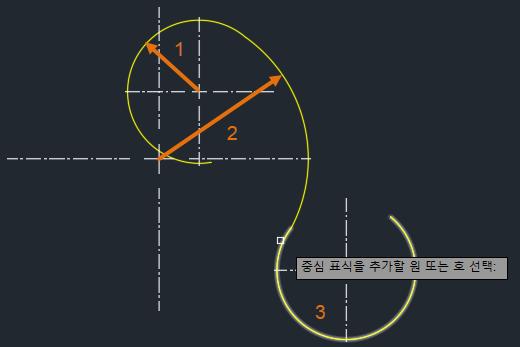

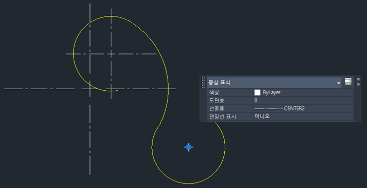

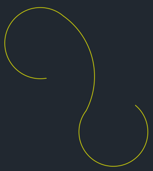

폴리곤 호에 대해 중심 표식을 작성할 수도 있습니다.
다음 이미지에 표시된 것과 같은 호를 사용하여 폴리선을 작성하는 것부터 시작하겠습니다.
이 폴리선에는 세 개의 호 세그먼트가 있습니다.
자세한 내용은 PLINE 명령 항목을 참고하십시오.
이제 각 호 세그먼트에는 자체 중심 표식이 있어야 합니다.

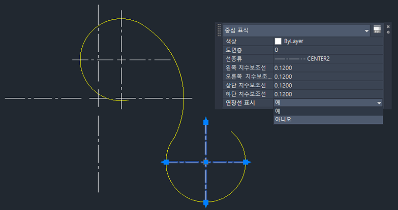

빠른 특성 및 특성 팔레트를 사용하여 특성을 변경할 수 있습니다.
일반적인 중심 표식 특성 변경 사항은 다음과 같습니다.

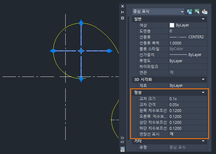

특성 팔레트를 사용하여 특성을 변경할 수도 있습니다. 특성 팔레트가 표시된 상태에서 보려는 중심 표식 또는 중심선을 선택하고 색상, 교차 크기, 교차 간격, 확장 길이 등과 같은 특성을 변경합니다.

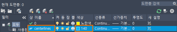

CENTERLAYER 시스템 변수를 사용하여 중심 표식 및 중심선에 대한 도면층을 설정해 보겠습니다. 지금까지는 모든 중심선과 중심 표식이 현재 도면층 및 특성(이 예의 경우 도면층 0)을 사용하여 작성되었습니다.
CENTERLAYER는 CENTERMARK 및 CENTERLINE 명령으로 작성된 중심 표식 및 중심선에만 적용되는 도면층 재지정입니다.
중심선 또는 중심 표식을 작성하면 현재 도면층에 관계없이 중심선 도면층에 배치됩니다.

중심 표식 및 중심선은 치수와 일부 연관 특성이 같습니다. 이러한 객체는 측정되는 형상이 삭제될 경우 연관해제될 수 있습니다. 치수와 마찬가지로 중심 표식 또는 중심선이 연관해제되고 주석 감시가 활성 상태이면 중심 표식 또는 중심선 옆에 노란색 배지가 표시됩니다.

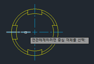

중심 표식 또는 중심선이 해당 형상에서 연관해제되면 두 가지 옵션이 제공됩니다. 중심 표식 또는 중심선이 더 이상 필요하지 않으면 이를 삭제하거나, 중심 표식 또는 중심선을 도면의 형상에 다시 연관시킬 수 있습니다.
중심 표식 또는 중심선을 재연관시키려면
연관해제된 중심 표식이 원에 다시 연관되었습니다.
필요에 따라 중심 표식 또는 중심선에서 연관성을 제거할 수도 있습니다.

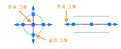

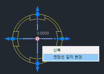

그립을 사용하여 중심 표식과 중심선을 편집할 수도 있습니다. 그립 위에 마우스를 가져가면 치수보조선의 동적 치수가 표시됩니다.
중심 표식의 다기능 중심 그립 위에 마우스를 놓으면 메뉴가 표시됩니다. 여기에서 신축하여 중심 표식을 이동하고 네 개의 중심선 치수보조선 모두의 길이를 균일하게 변경할 수 있습니다.
그립을 사용하면 중심 표식 및 중심선을 직접 조작할 수 있습니다. 이 예에서는 중심선을 개별적으로 수정했습니다. 길이 그립을 끌면 중심선 길이가 조정되며 중심선 치수보조선이 그립과 함께 이동됩니다. 초과 길이 그립을 끌면 중심선 치수보조선만 변경됩니다.
그립을 사용하여 중심선을 수정하면 재지정이 적용되고 수정된 중심선이 고정 길이가 됩니다. 원 크기에 대한 변경 사항이 수정된 중심선에는 영향을 미치지 않습니다. 수정되지 않은 중심선만 원이 수정될 때 길이가 변경됩니다. 하지만 원을 옮기면 중심 표식(수정된 중심선 포함)이 원과 함께 이동합니다.
그립 편집에 대한 자세한 내용은 해 본 적 있으십니까: 그립을 사용해 보십시오!를 참고하십시오.
CENTERRESET 명령을 사용하여 초과 그립을 사용하여 수정한 중심선 치수보조선의 길이를 재설정할 수 있습니다. 필요한 경우 중심선 치수보조선을 CENTEREXE 시스템 변수에 지정된 값으로 재설정할 수 있습니다.
중심선 치수보조선을 CENTEREXE 시스템 변수에 저장된 값으로 복원합니다.
또는 중심 표식 및 중심선을 하나 이상 선택하고 마우스 오른쪽 버튼을 클릭한 다음 연장 길이 재설정을 선택할 수 있습니다.

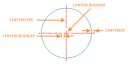

시스템 변수를 사용해 새 중심 표식 및 중심선의 모양과 동작을 조정할 수 있습니다. 중심 표식 및 중심선의 주요 측면을 조정하는 다음 네 가지 시스템 변수가 있습니다.

| 시스템 변수 | 설명 | 기본값 | 저장 위치 |
| CENTERCROSSGAP | 중심 표식과 해당 중심선 사이의 간격을 결정합니다. | "0.05x" | 도면 |
| CENTERCROSSSIZE | 연관 중심 표식의 크기를 결정합니다. | "0.1x" | 도면 |
| CENTEREXE | 중심선 치수보조선의 길이를 조정합니다. | 0.1200(영국식) 또는 3.5000(미터법) | 도면 |
| CENTERLAYER | 새 중심 표식 또는 중심선의 기본 도면층을 지정합니다. | "현재 사용" | 도면 |
| CENTERLTSCALE | 중심 표식 및 중심선에 사용되는 선종류 축척을 설정합니다. | 1.000 | 도면 |
| CENTERLTYPE | 중심 표식 및 중심선에 사용되는 선종류를 지정합니다. | "CENTER2" | 도면 |
| CENTERLTYPEFILE | 중심 표식 및 중심선을 작성하는 데 사용되는 로드된 선종류 라이브러리 파일을 지정합니다. | "acad.lin" | 도면 |
| CENTERMARKEXE | 중심선이 새 중심 표식에서 자동으로 연장되는지 여부를 결정합니다. | 1 | 도면 |
