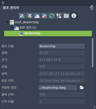

참조 관리자 팔레트에서는 참조된 파일을 구성, 표시 및 관리합니다. 참조 관리자 팔레트에서 관리할 수 있는 참조된 파일을 다음과 같습니다.
참조 관리자 팔레트에는 맨 위를 따라 표시되는 도구막대가 있습니다. 파일 리스트를 마우스 오른쪽 버튼으로 클릭하면 외부 참조를 부착하거나 부착한 외부 참조를 관리할 수 있는 바로 가기 메뉴가 표시됩니다. 도구막대에서 상세 정보 표시 버튼을 클릭하면 선택한 외부 참조에 대한 상세 정보 및 썸네일 미리보기가 표시됩니다.
참조 파일 선택 대화상자를 표시합니다. 부착하려는 파일 형식을 선택한 다음 도면에 부착하려는 파일을 선택합니다.
다음 참조 파일 유형 중에서 선택할 수 있습니다.
현재 도면 윈도우 내에서 편집을 위해 선택한 파일 참조를 엽니다. (REFEDIT 명령)
선택한 파일 참조를 언로드하거나 현재 언로드 상태이면 파일 참조를 다시 로드합니다.
도면에서 선택한 파일 참조를 분리합니다.
컨텐츠 갱신선택한 파일 참조의 상태를 메모리의 데이터와 동기화합니다.
찾을 수 없는 참조 파일에 대한 새 위치를 찾아볼 수 있으며(단일 수정), 그런 다음 다른 누락된 참조 파일에 대해 동일한 새 위치를 적용(전체 수정)할 수 있는 옵션이 제공됩니다.
Mac과 PC 간에 서버 주소를 매핑할 수 있는 서버 경로 매핑 대화상자를 표시합니다.
선택한 파일 참조에 대한 썸네일 미리보기 및 상세 정보를 표시하는 상세 정보 및 미리보기 패널을 표시합니다.
