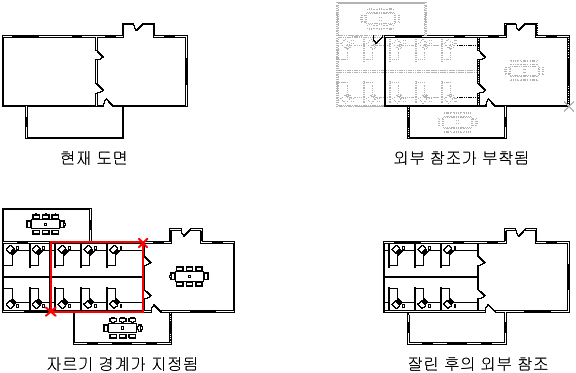

자르기 경계를 지정하여 외부 참조 도면 또는 블록 참조의 일정 부분을 표시할 수 있습니다.
래스터 이미지, PDF 언더레이 또는 블록 참조 등의 외부 참조를 자를 수 있습니다. 자르기 경계를 사용하여 경계 안팎에서 중복되는 참조 부분을 숨김으로써 표시할 외부 참조 또는 블록 참조 부분을 결정할 수 있습니다.
자르기 경계는 이미지 경계 내에서 정점을 갖는 폴리곤, 직사각형 또는 폴리선일 수 있습니다. 자른 이미지의 경계를 변경할 수 있습니다. 경계를 자를 때 외부 참조 또는 블록의 객체는 변경되지 않으며 그 표시만 달라집니다.
