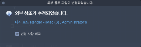

하나 이상의 외부 참조가 없거나 외부 참조를 다시 로드해야 하는 경우 도면 영역의 왼쪽 아래 구석 근처에 풍선 메시지가 표시됩니다. 풍선 메시지의 링크를 클릭하여 외부 참조를 다시 로드합니다. 변경 사항 비교를 선택하면 외부 참조가 참조 도면과 비교되고 비교 결과가 현재 도면에 표시됩니다. 비교를 닫으면 외부 참조가 다시 로드됩니다.
