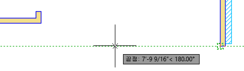

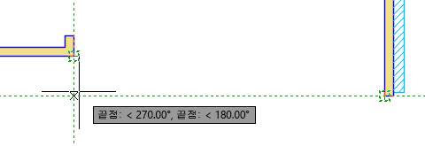

객체 스냅 추적을 사용하여 객체 스냅점을 기준으로 하는 정렬 경로를 따라 점을 선택합니다. 선형 경로는 수평, 수직, 평행 또는 사전 설정된 극좌표 추적 각도일 수 있습니다.
  1. F11 키를 눌러 객체 스냅 추적을 켭니다.
  2. 점에 대한 프롬프트에서 Shift 키를 누른 상태로 도면 영역을 마우스 오른쪽 버튼으로 클릭합니다. 사용할 객체 스냅을 선택합니다.
  3. 커서를 객체 스냅 위치 위로 이동합니다.
    획득한 점에는 작은 더하기 기호(+)가 표시됩니다.
  4. 커서를 이동합니다. 커서를 이동하면 획득한 점을 기준으로 하는 정렬 경로가 표시됩니다.
  5. 커서를 두 번째 객체 스냅 위치 위로 이동합니다.
  6. 추적 경로가 표시되고 이전 정렬 경로와 교차할 때까지 커서를 이동합니다.
  7. 클릭하여 결합된 위치를 지정합니다.
각도를 따라 추적하고 거리를 입력하여 위치에 스냅
극좌표 추적에서는 지정한 극좌표 각도 및 각도 증분으로 커서 이동을 안내합니다.
  1. 극좌표 추적 설정을 정의합니다.
    1. 상태막대에서 극좌표 추적을 마우스 오른쪽 버튼으로 클릭합니다. 찾기
    2. 표시되는 메뉴에서 추적 설정을 클릭합니다.
    3. 제도 설정 대화상자의 극좌표 추적 탭에서 극좌표 추적을 켭니다.
    4. 극좌표 추적 각도(증분 및 추가)를 지정하고 필요에 따라 기타 설정을 지정합니다.
  2. 원하는 명령을 시작합니다. 예를 들어 홈 탭 그리기 패널 선을 클릭합니다. 찾기
  3. 시작점을 지정합니다.
  4. 점에 대한 프롬프트에서 원하는 각도 근처로 커서를 이동합니다.
    커서가 극좌표 추적 설정에 정의된 각도 및 증분으로 스냅됩니다.
  5. 시작점으로부터의 거리(예: 2.25)를 입력합니다.
