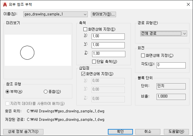

외부 참조 부착 대화상자
XATTACH(명령) 찾기
부착된 외부 참조가 포함되어 있는 도면을 부착하면 부착된 외부 참조가 현재 도면에 표시됩니다. 부착할 DWG 파일을 여러 개 선택할 수 있습니다. 블록과 마찬가지로 부착된 외부 참조는 내포될 수 있습니다. 다른 사용자가 현재 외부 참조를 편집하는 중이면, 부착된 도면은 가장 최근 저장된 버전을 기반으로 합니다.

이름
부착할 DWG를 나타냅니다.
찾아보기
현재 도면에 대해 새 외부 참조를 선택할 수 있는 참조 파일 선택 대화상자(표준 파일 선택 대화상자)를 표시합니다.
미리보기
부착할 DWG를 표시합니다.
참조 유형
외부 참조를 부착할지 중첩할지 지정합니다. 부착된 외부 참조와는 다르게 중첩은 현재 도면 자체가 다른 도면에 외부 참조로 부착될 때 무시됩니다.
지리적 데이터를 사용하여 배치
지리적 데이터를 참조로 사용하여 도면을 부착합니다.
축척
화면상에 지정
명령 프롬프트 또는 좌표 입력 장치를 사용하여 입력할 수 있습니다.
X
X 축척 비율을 설정합니다.
Y
Y 축척 비율을 설정합니다.
Z
Z 축척 비율을 설정합니다.
단일 축척
Y 및 X 축척 비율을 Z와 동일하게 설정합니다.
삽입점
화면상에 지정
X
X 좌표값을 설정합니다.
Y
Y 좌표값을 설정합니다.
Z
Z 좌표값을 설정합니다.
경로 유형
외부 참조 파일에 대해 전체(절대) 경로나 상대 경로 또는 경로 없음 및 외부 참조의 이름을 선택합니다. 이때 외부 참조 파일은 현재 도면 파일과 같은 폴더에 있어야 합니다.
기본 경로 유형은 상대 경로입니다. REFPATHTYPE 시스템 변수를 사용하여 기본 경로 유형을 변경합니다.
회전
화면상에 지정
화면상에 지정을 선택한 경우, 대화상자를 종료하여 좌표 입력 장치를 사용하거나 명령 프롬프트에서 객체를 회전할 수 있습니다.
각도
화면상에 지정을 선택하지 않은 경우, 대화상자에 회전 각도를 입력하십시오.
블록 단위
블록 단위에 관한 정보를 표시합니다.
블록 이름
선택된 외부 참조와 연관된 블록의 이름을 표시합니다.
단위
삽입된 블록에 대해 지정된 INSUNITS 값을 표시합니다.
비율
블록 및 도면 단위의 INSUNITS 값을 기준으로 계산한 단위 축척 비율을 표시합니다.
상세 정보 표시
외부 참조 파일 경로를 표시합니다.
찾은 위치
외부 참조 파일이 있는 경로를 표시합니다.
저장된 경로
외부 참조를 부착할 때 도면과 함께 저장된 경로를 표시합니다. 경로는 경로 유형 설정에 따라 결정됩니다.
