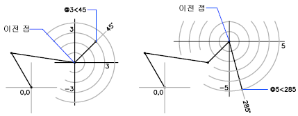

상대 극좌표
상대 좌표는 마지막으로 입력된 점을 기준으로 합니다. 이전 점과 관련하여 점의 위치를 아는 경우 상대 좌표를 사용합니다.
상대 좌표를 지정하려면 해당 좌표값 앞에 @ 기호를 사용합니다. 예를 들어, @1<45는 X축에서 45도 각도로 지정된 마지막 점에서 1단위에 있는 점을 지정합니다.
다음 예제에서는 상대 극좌표를 사용하여 그려진 두 선을 보여줍니다. 각 그림에서 선은 '이전 점'이라는 레이블이 붙은 위치에서 시작합니다.
명령: line
시작점: @3<45
끝점:@5<285
