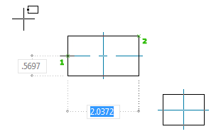

편리한 시작점(구석, 기준의 중간점, 높이의 중간점 또는 직사각형의 중심)을 선택하고, 직사각형 치수를 표시하는 툴팁에 거리 값을 입력하여 높이 및 기준을 지정할 수 있습니다. 구석의 쉐이프를 변경하고 중심선이 직사각형과 함께 그려지는지를 제어할 수도 있습니다.

높이 중간점 지정
사각형의 세로 가장자리 중간점을 지정합니다.
반대편 구석점 지정
반대편 구석점을 지정하면 직사각형을 그립니다.

중심선
중심선으로 직사각형을 작성합니다.
기준
기준에 평행한 중심선을 그립니다.
높이
높이에 평행한 중심선을 그립니다.
양쪽
기준과 높이에 평행한 중심선을 그립니다.
