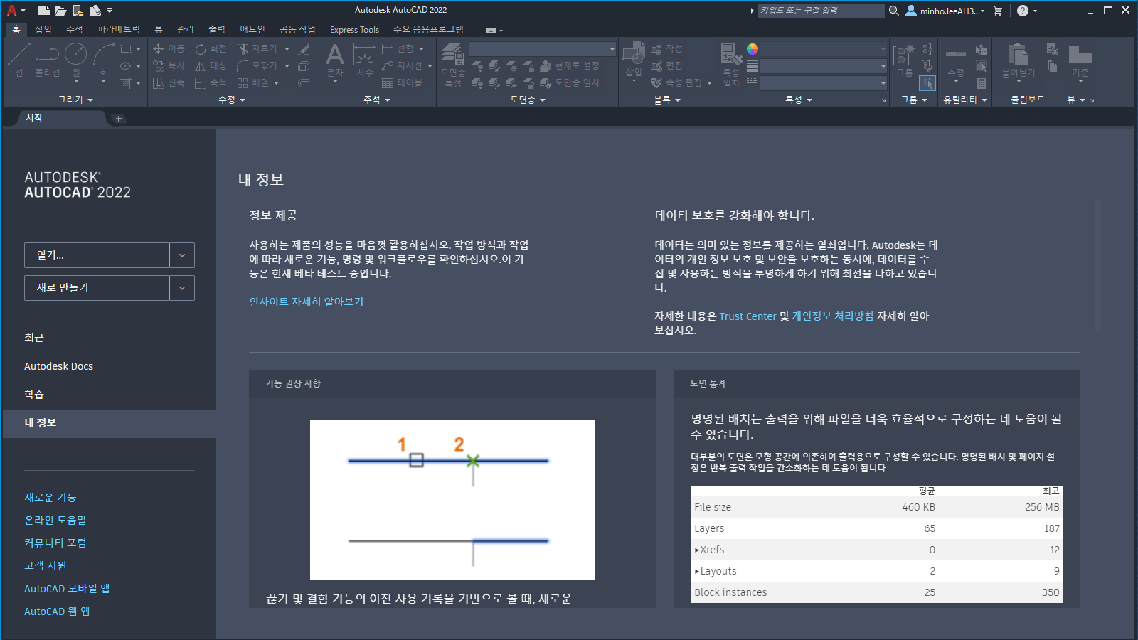

제품 사용 정보는 시작 탭에 표시됩니다. 내 정보는 AutoCAD 사용을 기반으로 사용자에게 표시되는 정보입니다. 컨텐츠는 정보를 제공하고 실행할 수 있도록 설계되었습니다. 다른 생산성 정보와 함께 시도해볼 수 있는 명령 및 기능에 대한 제안 사항을 참조하십시오.
이제 시작 탭을 사용하여 Autodesk Docs의 파일에 액세스할 때 응답성이 향상되었습니다.

Autodesk 제품에 대해 일관된 시작 환경을 제공하도록 시작 탭이 재설계되었습니다.
