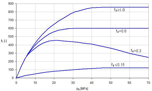

마모 계수 f C
마모 계수는 윤활 품질 및 체인 마모 진행에 영향을 주는 정도를 고려합니다. 마모 계수의 크기는 윤활 계수 f 4 및 베어링 영역 압력 p B 의 크기에 대한 다음 차트에서 결정됩니다.

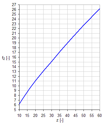

톱니 계수 f Z
톱니 계수는 체인 연동에서 가장 작은 스프로킷 크기에 따라 수정되는 서비스 수명을 고려합니다. 계수 크기는 다음 차트와 같이 정의됩니다.

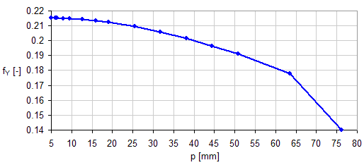

특정 체인 크기 계수 f Y
이 계수는 최대 과부하와 관련하여 체인 크기를 고려합니다. 계수 크기는 다음 차트와 같이 정의됩니다.
