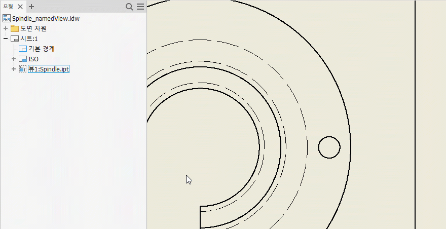

현재 상태 캡처 상황에 맞는 메뉴 옵션을 사용하여 iLogic 코드를 캡처하고 도면 곡선에 대한 형상 의도를 작성할 수 있습니다. GeometryIntent는 도면 뷰의 도면 곡선을 위한 것입니다.
  1. 도면(.idw) 파일에서 도면 곡선을 마우스 오른쪽 버튼으로 클릭하고 iLogic 현재 상태 캡처를 선택합니다.
  2. 코드가 코드 클립보드 검색기에 표시됩니다.
