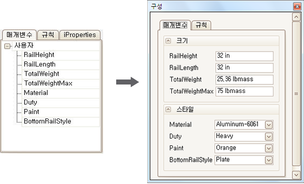

사용자화 사용자 인터페이스를 작성하고 Inventor 부품, 조립품 또는 도면 문서의 매개변수, 특성 및 규칙에 연결합니다.
프로그래밍할 필요 없이 끌어 놓기 방법을 사용하여 사용자 인터페이스를 설계합니다. 컨트롤을 사용하여 변경 사항을 기존 설계에 적용합니다. 양식 정의는 문서별로 지정할 수 있으며 설계 문서와 함께 저장되거나 여러 문서에 사용할 수 있도록 저장됩니다.
