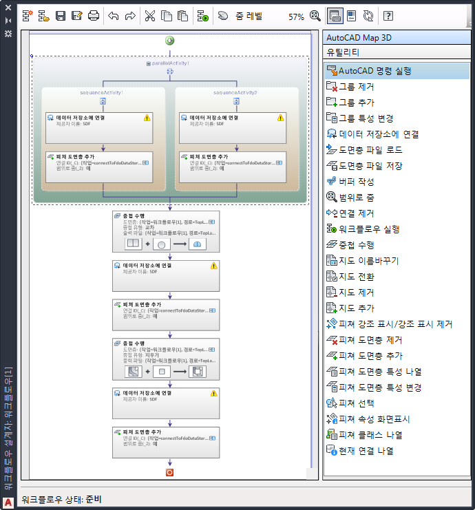

워크플로우 설계자를 사용하여 워크플로우를 편집하거나 작성할 수 있습니다.
워크플로우의 작업은 워크플로우 설계자에 다이어그램으로 표시됩니다.
유틸리티 및 AutoCAD Map 3D 툴셋 작업
워크플로우 설계자의 오른쪽에 있는 작업 패널에는 두 개의 작업 범주가 있습니다. AutoCAD Map 3D 도구 세트 작업은 AutoCAD Map 3D 도구 세트에 고유한 작업입니다(AutoCAD 명령을 실행하는 작업 포함).

평행선 작업 및 시퀀스 작업
워크플로우에서 평행선 작업은 서로 독립적입니다. 예를 들어 두 데이터 저장소에 연결할 때 평행선 연결을 선택하면 첫 번째 연결이 실패하더라도 두 번째 연결이 실행됩니다.
시퀀스 작업은 이전 작업에 따라 달라집니다. 예를 들어 중첩 워크플로우의 맨 위에 있는 평행선 작업 내에 시퀀스 작업 세트 두 개가 있는 경우, 각 작업 세트는 특정 데이터 저장소에 연결된 다음 해당 데이터 저장소의 도면층을 작성합니다. 연결이 실패하면 도면층을 작성할 수 없습니다.

매개변수 결합
시퀀스 작업은 주로 이전 작업과 결합됩니다. 작업을 결합할 때 작업의 매개변수를 이전 작업의 결과로 설정할 수 있습니다. 예를 들어 도면층을 작성하는 작업의 결과를 후속 중첩 작업의 소스 도면층으로 사용할 수 있습니다.
작업의 매개변수를 이전 작업의 특성에 결합합니다.
