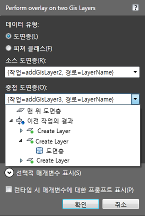

  6. 입력 편집기를 사용하여 작업을 이전 작업의 출력에 결합하려면 다음을 수행합니다.
    • 해당 작업의 작업 입력 대화상자에서 결합할 매개변수 옆에 있는 아래쪽 화살표를 클릭합니다.
    • 이전 작업의 결과 아래에서 결합할 특성을 클릭합니다.
      이전 작업에서 만들어진 도면층을 사용하려면 이전 작업의 결과 아래의 리스트에서 선택합니다.
