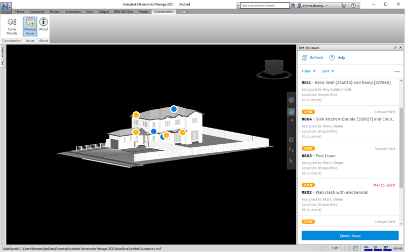

문제 보기
  1. 조정 탭 문제 패널 문제 관리를 클릭하여 BIM 360 문제 패널을 엽니다.
    문제가 모형에 누름 핀으로 표시되고 패널에 나열됩니다.
    팁: 패널에서 갱신을 클릭하여 문제 데이터에 대한 변경 사항을 로드하고 BIM 360과 Navisworks 간에 동기화합니다.
  2. 일부 문제만 표시되도록 필터를 적용하려면 패널의 필터 드롭다운 리스트를 사용하여 하나 이상의 필터 조건을 선택합니다.
    팁: 유형, 상태, 위치, 지정 대상, 기한, 근본 원인, 문제 작성자, 작성 날짜를 기준으로 문제를 필터링할 수 있습니다.
  3. 문제 리스트를 정렬하려면 정렬 드롭다운 리스트를 사용합니다.
    팁: 제목(A-Z 또는 Z-A), 상태(초안에서 닫힘 또는 닫힘에서 초안), ID(오름차순 또는 내림차순) 및 기한(오래된 날짜순 또는 최신 날짜순)을 기준으로 문제를 정렬할 수 있습니다.
  4. 패널에서 문제를 선택하거나 모형에서 누름 핀을 클릭합니다.
    뷰에 모형의 문제가 확대되어 표시되고, 패널에 문제 상세 정보, 첨부 파일 및 작업이 표시됩니다.

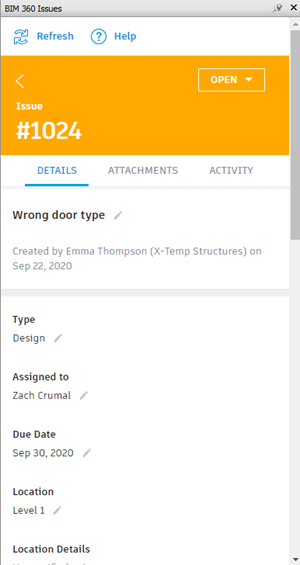

문제 응답 또는 편집
  1. BIM 360 문제 패널에서 위에 설명된 대로 문제를 엽니다.
  2. 상태 드롭다운을 사용하여 문제의 상태를 변경합니다.
    주: 문제 작성자, 소유자 및 BIM 360 프로젝트 관리자만 문제를 닫힘으로 설정할 수 있습니다.
  3. 상세 정보 탭을 사용하여 지정 대상 및 기한을 비롯한 다양한 문제 상세 정보를 편집합니다.
  4. 문서와 사진을 첨부 파일 탭으로 끌어 문제에 첨부합니다.
  5. 작업 탭을 사용하여 문제에 대한 주석을 입력합니다.
    주: @를 사용하여 주석에 프로젝트 구성원을 추가합니다.
  6. 패널에서 갱신을 클릭하여 BIM 360과 Navisworks 간에 문제 편집 내용을 동기화합니다.
  7. 문제 목록으로 돌아가려면 화살표를 클릭합니다.

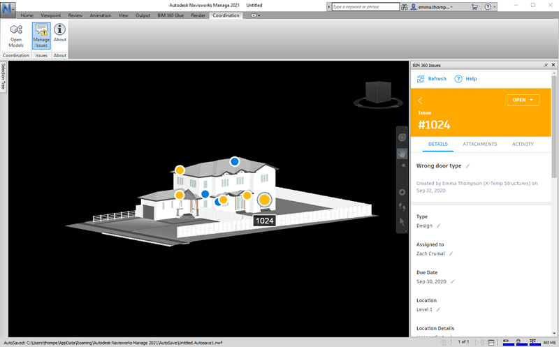

문제 작성
  1. BIM 360 문제 패널에서 문제 생성을 클릭합니다.
  2. 모형에서 위치를 클릭하여 문제 누름 핀을 배치합니다.
  3. 문제 유형 및 상태를 지정하고 제목을 입력합니다.
    팁: 기본적으로 새로 작성된 문제의 상태는 열림으로 설정됩니다. 문제 상태를 저장하기 전에 초안으로 설정한 다음 문제를 할당할 준비가 되면 열림으로 설정할 수 있습니다. 문제 작성자, 소유자 및 BIM 360 프로젝트 관리자만 초안 상태의 문제를 확인할 수 있습니다.
  4. 선택적으로 지정 대상을 지정하고, 기한, 위치, 위치 상세 정보, 소유자, 근본 원인을 선택하고, 설명을 추가하고, 비용 영향을 선택할 수 있습니다. 선택한 문제 유형에 따라 다른 필드가 표시될 수 있습니다.
    주: 사용자, 역할 또는 회사에 문제를 할당할 수 있습니다. 지정 대상은 문제에 대한 링크가 포함된 이메일 알림을 받게 됩니다. BIM 360 프로젝트 관리자가 프로젝트에 위치를 추가합니다. 자세한 내용은 BIM 360 도움말을 참조하십시오.
  5. 작성을 클릭합니다.
    새 문제가 패널에 표시됩니다. 클릭하여 열고 상세 정보를 봅니다.
  6. 패널에서 갱신을 클릭하여 Navisworks와 BIM 360 간에 새 문제를 동기화합니다.
  7. 새 문제는 BIM 360에서 보고 편집할 수 있습니다.
    BIM 360에서 변경한 사항은 Navisworks에 다시 반영됩니다.
