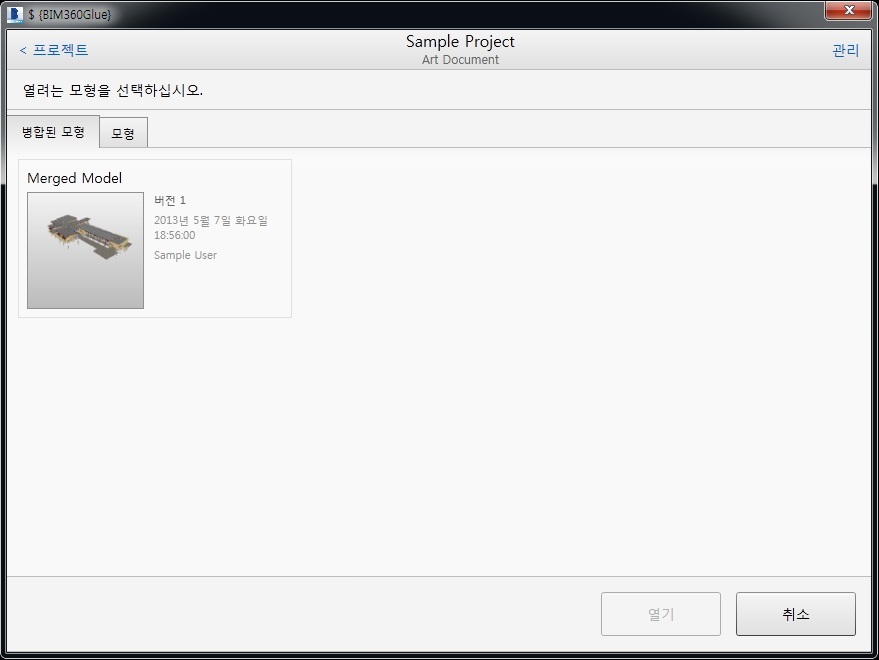

통합된 BIM 360 Navisworks 솔루션을 통해 클라우드 또는 Desktop Connector의 최신 프로젝트 데이터에 액세스할 수 있습니다. Navisworks에서 BIM 360 모형에 액세스하고 풍부한 Navisworks 도구, 데이터 및 워크플로우를 사용하여 모형 정렬과 같은 작업을 수행하십시오. 그런 다음 모델을 BIM 360 웹 환경으로 다시 내보내 프로젝트 팀과 공유하십시오.

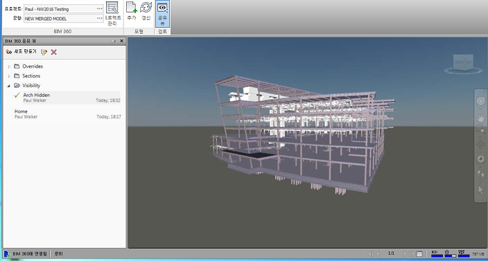

공유 뷰
BIM 360 Glue 및 Navisworks 간에 공유 뷰를 전환합니다. 공유 뷰가 실시간으로 동기화됩니다.

Navisworks에서 모형 또는 병합된 모형을 BIM 360에서 로드할 수 있습니다. Navisworks에서 해당 모형에 대해 변경한 사항을 병합된 모형으로 다시 BIM 360에 저장할 수 있습니다. Navisworks 및 다른 Navisworks 클라이언트에서 병합된 모형을 볼 때 이러한 변경 사항이 유지됩니다. 그러나 BIM 360에서 병합된 모형을 여는 경우 일부 Navisworks 관련 데이터는 보이지 않습니다. Navisworks와 BIM 360 사이에서 Navisworks 집계 모형 정의만 공유되며 다음으로 구성됩니다.
