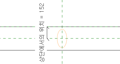

  16. 상단 모서리에 이전에 작성된 참조 평면에서 치수 선을 작성합니다.
  17. 공유 매개변수로서의 상단 인스턴스(instance) 매개변수에서 해당 치수 선까지 위치를 추가합니다.
  18. 바닥 평면 참조를 엽니다. 레벨 뷰를 연 다음 보이드 돌출 개체를 선택합니다. 특성에서 돌출 시작을 0.0으로 설정합니다. 그런 다음 돌출 끝 옆의 버튼을 클릭하고 이를 인스턴스(instance) 매개변수로 인스턴스(instance) 공유 매개변수의 길이에 바인딩합니다. 돌출이 원점 참조 평면에서 시작하는지 확인:
