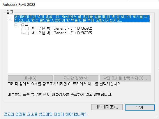

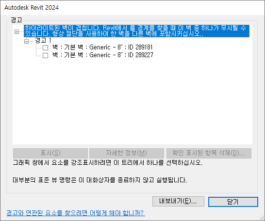

선택한 요소에 대한 경고 찾기
요소와 관련된 경고 리스트를 표시할 수 있습니다.
  1. 도면 영역에서 요소를 선택합니다.
  2. 수정 탭경고 패널 (관련 경고 표시)를 클릭합니다.
    주: 요소에 경고가 없는 경우 관련 경고 표시 도구는 수정 탭에 표시되지 않습니다.
경고 리스트는 트리 뷰에 표시됩니다.
각 경고와 연관된 개별 요소를 보려면 항목을 확장합니다. 경고 옆에 있는 문자를 선택하면 열려 있는 모든 뷰에서 요소가 하이라이트됩니다(보이는 경우).
모델에서 요소를 삭제하려면 요소 이름 옆에 있는 확인란을 선택하고 확인 표시된 항목 삭제를 클릭합니다.
