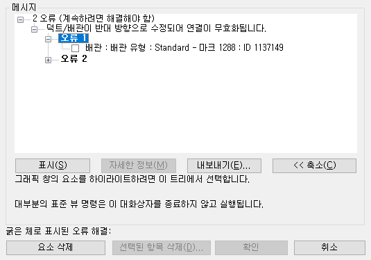

오류 대화상자에서 확장을 클릭하여 마지막 수행과 연관된 오류 및 경고를 나열하는 트리 구조를 볼 수 있습니다.
각 오류에 대한 자세한 내용을 보려면 트리 구조에서 더하기 부호(+)를 클릭합니다.
다음을 수행할 수도 있습니다.
- Error 1과 같은 오류 제목을 선택합니다. 해당 오류와 연관된 모든 요소가 도면 영역에서 선택됩니다.
- 리스트에서 요소를 선택하여 도면 영역에서 요소가 선택되었음을 확인합니다.
- 리스트에서 요소를 선택한 경우 표시를 클릭하여 해당 요소에 대한 뷰만 검색합니다.
- 해당 요소의 확인란을 선택하고 선택된 항목 삭제를 클릭하여 요소를 삭제합니다.
- 축소를 클릭하여 오류 대화상자를 일반 뷰로 되돌립니다.
