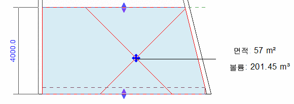

예를 들어 다음 도면은 경사 벽이 있는 룸의 구획을 보여줍니다. 룸의 하위 부분을 가로지르는 점선은 현재 계산 높이를 나타냅니다. (이 선은 룸을 선택하면 표시됩니다.) Revit LT에서는 룸 면적 및 체적을 계산할 때 계산 높이에서 룸 둘레를 사용합니다.

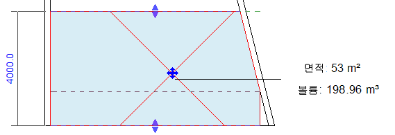

계산 높이를 변경하면 룸 둘레가 달라지므로 룸 면적 및 체적에도 영향이 미칠 수 있습니다. 예를 들어 다음 도면은 같은 룸에서 계산 높이를 낮게 이동한 것입니다(파선으로 표시). 룸 태그에 변경된 룸 면적 및 체적이 표시됩니다.
