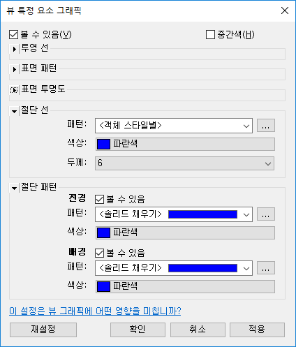

뷰에서 그래픽 재지정요소별중간색
그래픽 화면표시 옵션 - 실루엣 모서리
뷰에서 그래픽 재지정요소별

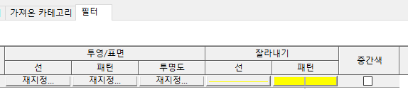

뷰 필터

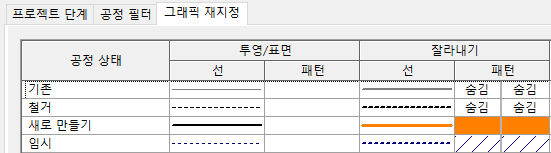

공정 그래픽 재지정

다음은 벽 요소에서 이러한 재지정을 보여주는 예입니다.
여러 재지정의 효과 이해
벽은 다음 재지정을 포함합니다.
  • 뷰의 벽 카테고리에 대한 가시성/그래픽 재지정
  • 뷰에서 그래픽 재지정벽 인스턴스(instance)의 요소별
  • 공정 그래픽 재지정
  • 특정 두께 이상 벽에 대한 그래픽을 재지정하는 뷰 필터
4개 재지정이 정의된 벽 인스턴스(instance)의 요소 재지정은 가장 높은 계층이므로 표시됩니다.
요소 재지정을 제거하면 뷰 필터가 표시됩니다.
뷰 필터를 제거하면 공정 그래픽 재지정이 표시됩니다.
