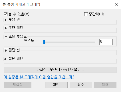

상황에 맞는 메뉴에서 카테고리를 재지정하려면
  1. 요소 카테고리의 그래픽 화면표시를 재지정할 뷰를 엽니다.
  2. 도면 영역에서 요소를 마우스 오른쪽 버튼으로 클릭하고 뷰카테고리별에서 그래픽 재지정을 클릭합니다.
    뷰 특정 카테고리 그래픽 대화상자에는 선택된 카테고리에 대한 현재 가시성 및 그래픽 화면표시 설정이 표시됩니다. 각 구획을 확장하여 해당 설정을 확인합니다.
  3. 뷰 특정 카테고리 그래픽 대화상자에서 설정을 원하는 대로 변경합니다.
    • 볼 수 있음: 뷰에서 선택된 요소 카테고리를 표시하거나 숨깁니다.
    • 중간색: 선 색상을 뷰의 배경 색상과 혼합합니다. 이 옵션이 선택되면 모든 선 그래픽(채우기 패턴 포함)과 솔리드 채우기는 중간색으로 그려집니다. 중간색은 음영처리된 뷰에서 재료의 색상에 어떤 영향도 주지 않습니다.
    • 투영 선: 투영된 요소에 대한 선의 패턴, 색상, 두께를 편집합니다.
    • 표면 패턴: 전경 및 배경에 대한 가시성, 색상 및 채우기 패턴을 편집합니다.
    • 표면 투명도: 표면이 아니라 선만 표시합니다. 투명도 슬라이더를 사용하여 표면 투명도의 백분율을 설정합니다.
    • 절단 선: 절단 요소에 대한 선의 패턴, 색상, 두께를 편집합니다.
    • 절단 패턴: 전경 및 배경에 대한 가시성, 색상 및 채우기 패턴을 편집합니다.
    설정을 변경한 후 적용을 클릭하여 대화상자를 열어두면 변경사항이 뷰에 미치는 영향을 즉시 확인할 수 있습니다.
  4. 완료되면 확인을 클릭합니다.
